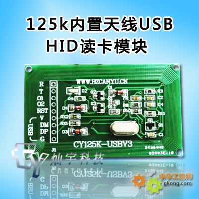

管脚定义J1:(从上到下)
•RXD
•TXD
•EN
•NC(不用)
•RST(复位,平时不用)
•VCC(5V)
•DM
•DP
•GND(0V)
其中6,7,8,9四个信号为链接USB线的四根信号线。
性能参数:
•输入电压:DC5V/100mA
•输入电流:刷卡电流<25mA
•USB标准接口,标准HID协议,无须驱动
数据格式:4字节十六进制卡号,最后一个字节回车信息
(也可根据批量客户要求定制)
•有效刷卡高度:2 -6cm(内置天线、距离视卡和周围环境而定)
•使用环境:-25~70摄氏度
•尺寸:58x35x5mm(内置天线)
特性:
    USB即插即用,免驱动,内置天线,更小巧,使用更灵活,可以跨平台应用,在WIN2000/XP/WINCE等平台上均不需要用户编写驱动程序即可应用,接入USB接口即可识别和读入卡号等。
操作说明:
    按照USB接口定义将上表中红色标明的接口(VCC/DM.DP/GND)接入电脑,系统自动识别出人工输入设备(模拟键盘模式),打开任何能接收键盘输入的程序即可接收卡号;
    正常上电后,模块上红色指示灯闪烁一次,当有卡靠近天线区域时,模块上的红色指示灯同时亮起,卡拿走后,红色指示灯熄灭;
如果客户定制成带蜂鸣器和预发卡功能,还能触发蜂鸣器和输出控制的脉冲驱动信号。
    当卡片在天线区域范围内正确识读到卡号后,读卡器自动向PC机发送4个字节的卡号(十六进制格式共8个字符信息),最后跟一个字节回车(‘\r’)信息,用户只需要利用键盘输入方式接受4个字节的卡号信息和最后一个回车信息即可。
例如,某张卡的卡片印刷ID号为0014971075(十进制),得到卡号后,读卡器会向PC发送如下几个字符:0 0 e 4 7 0 c 3 ’\r’;也就是卡号的十六进制00e470c3,和回车信息。
