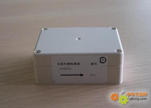

M76无线车位检测器使用说明
一、概述
  M76磁场检测器是一款低功耗无线车位磁场检测器,与M76R接收器无线通信实现车位磁场信息的传输;检测器使用磁阻传感器对磁场的检测来判断是否有车辆在车位上。检测器为达到低功耗要求采用间歇工作的方式,自动休眠和唤醒。接收器与检测器的无线通信以分时问答式通信,最大程度降低检测器的功耗。可以开机自动校准环境磁场。能够判磁场的极性。可以修改磁场报警门限,及报警延时。
