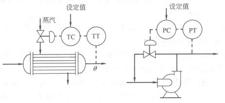

  工业生产过程的控制系统有各种不同类型,例如简单控制系统、复杂控制系统等,图l是两个简单控制系统的示例。图中,每个控制系统都包括被控变量、操纵变量和相应的控制规律。被控变量是需要控制的过程变量,例如,换热器出口温度、泵出口压力等。要使被控变量与期望的设定值保持一致,需要一种控制手段,例如,图中的蒸汽流量、泵的旁路流量等。被控变量偏离设定的原因是生产过程中存在干扰,例如,蒸汽压力的波动、泵转速的变化等。通常,把用于调节的变量称为操纵变量。
  图l简单控制系统示例
http://www.ocpv.net/UpLoadFile/cofen/Image/2010-02/R_20100226110538503.jpg
  (a)温度控制系统(b)压力控制系统
  一个简单控制系统由检测元件和变送器、控制器、执行机构和被控对象组成。检测元件和变送器(sensorandtransmitter)用于检测被控变量,将检测信号转换为标准信号。例如,热电阻将温度变化转换为电阻变化,温度变送器将电阻信号转换为标准的气压或电流、电压信号等。
  控制器(controller)将检测变送环节输出的标准信号与设定值信号进行比较,获得偏差信号,按一定控制规律对偏差信号(errorsignal)进行运算,运算输出送执行器。控制器可用模拟仪表实现,也可用微处理器组成的数字控制器实现,例如DCS和FCS中采用的PID控制功能模块等。
  执行机构(actuator)处于控制环路的最终位置,因此也称为最终元件(finalelement)。执行器用于接收控制器的输出信号,并控制操纵变量变化。在大多数工业生产过程控制的应用中,执行器采用调节阀。近年来,随着变频调速技术的应用,一些控制系统已采用变频器和相应的电动机(泵)等设备组成执行器。本页介绍调节阀的有关内容,不讨论变频器和其他执行机构。
  生产过程的负荷变化或操作条件改变时,通过检测元件和变送器的检测和变送,将过程的被控变量送控制器,经控制规律运算后的输出送执行机构,改变过程中相应的流体流量,使被控变量与设定值保持一致。可见,检测元件和变送器的作用类似于人的眼睛,控制器的作用类似于人的大脑,执行器的作用类似于人的手脚。一个控制系统的质量受到组成控制系统各组成部件的影响,主要取决于控制系统组成部件中最薄弱环节的影响。
