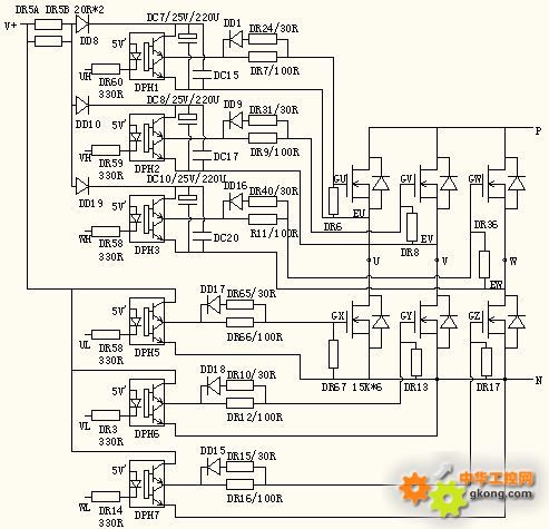

14.拜读过咸工的许多文章确实非常经典,受益匪浅,借此平台感谢。顺便问下这个VFD-M的驱动电路为什么IGBT(BSM10GP120)会在空载时严重发热?不是故障,每台如此。感觉是空载半小时以上(模块上没装回散热板)温升达到手摸不得的程度,其它变频没这么严重。如台安变频同电流电压模块我测栅极电阻是50欧,会不会这个电阻影响有这么大?附上自测电路图供参考
该模块内含整流桥、逆变桥及热敏电阻。感觉没理由空载时发热。栅极电阻50欧,没有问题。建议咨询一下制造厂家吧。带载后不热吗?
