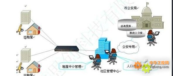

2.1系统结构
  出租屋监控门禁报警系统是一套即可以独立运行,又可以实现联网运行的系统,既出租屋的监控门禁报警系统,又是公安部分的数据采集系统       2.1.1 系统总体结构
  出租屋监控门禁报警系统担负两方面的功能,第一是为出租屋提供一套电子安保手段,方便房东,租户和治安联防,又能为公安部门提供一体数据采集手段。整体系统结构如图所示。
图中可以看出,该系统分为四部分,分述如下:
1.基本系统
基本系统是出租屋系统和社区监控
系统系统构成一个独立运行的系统,能够实现刷卡开门,视频监控和报警系统。
2.管理中心系统
管理中心系统完成流动人口数据采集和出租屋中介服务功能。
3.公安局系统
公安局完成流动人口管理,出租屋管理和网上追逃。这些系统已经由公安部分完成,且是正在运行的系统。
4.电子警察系统
派出所/分局和社区民警可通过公共网络实现对出租屋的监视/布控等功能。

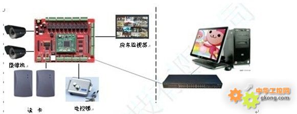

2.1.2 出租屋基本系统
安装在出租屋第一道大门上的系统结构如图所示。
从图中可以看出,出租屋系统由控制器,读卡器,电控锁,摄像机,报警装置,电源和监视器组成。监控中心系统由计算机,交换机和ADSL构成。该系统在没有获取租户的证件号码/姓名/性别/住址信息时,也能够独立运行,完成出租屋监控门禁报警系统的基本功能。
出租屋与监控中心的联网属于局域网范畴,可利用现有的村的线路资源即可,即便布线,工程量也不大。这种系统架构的最大特点是没有运行成本,不需要支付联网费用。

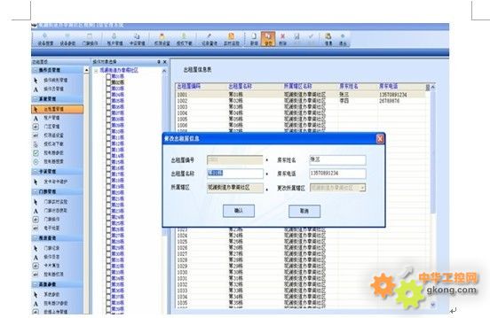

2.2.3.1出租屋管理
出租屋管理有包括出租屋登记与修改功能,主要将出租屋信息与房东姓名等信息进行关联,租户人员根据自己所在的出租屋名称,在系统中找到相应的出租屋,并分配到相应的出租屋中进入管理

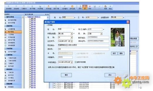

2.2.3.2租户登记/注销管理
租户人员登记管理:主要是登记租户的姓名、身份证、所属出租屋、现住地址、联系电话、卡号等信息。租户人员登记可以采用以下步骤:第一步是房东直接用管理卡,使这个租户立即有权限开门,第二步是房东需要将这个租户的人员信息资料整理后,及时提交到管理中心进行登记,便于管理,当然也可以直接到管理中心登记,给租户开门的权限; 租户人员注销管理:租户离开后,要进行卡的注销,租户注销可以采用以下步聚:第一是房东可以用管理员卡对租户所持开门卡进入注销,使租户立即没有权限进入这个门,第二步是房东及时向管理中心提交已经注销的人员信息,从管理中心注销这个人与卡片信息,使门禁管理系统中租户的卡信息彻底失效。当然,也可以直接到管理中心,对离开的租户进入注销。
通过以上租户人员的登记与注销管理,真正做到“来有注册,去有注销”,房东负责其本栋楼大门出入人员的开门权限管理,管理中心人出入人员信息进入登记与注销管理,真正将安全落实到实处。

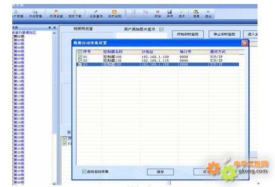

2.2.3.4 出租屋数据采集
视频门禁系统,可自动后台进入数据采集,选中需要采集的控制器,启动自动采集,则系统进行自动数据采集,采集的数据进入数据库,如果联接上公安专网后,可从后台自动上传到公安部专进入数据的备查。

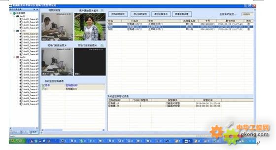

2.2.3.5出租屋动态数据采集,视频监控、抓拍、联动报警提示
出租屋动态数据采集是指门禁在实时监控指令开启的情况下,对所监控的门禁进入实时监控,即时看到哪栋楼的哪个门开了,是谁刷卡开的门,是进门还是出门,以及现场门前抓拍图像与门后的抓拍图像都会显示在管理界面上。
出租屋视频门禁系统功能介绍:
现场监视:目录树显示现场DVR的设备,点击某个DVR的某个通道,则现场监视画面会显示在窗口上,该现场监视窗口有三级放大功能,方便查看现场情况。
租户图片显示:租户在登记身份证信息时登记的图片,会显示在现场监视窗口。
门前图片抓拍:租户在门前进行刷卡开门时,视频门禁系统迅速从前端DVR抓取现场的一张图片到管理电脑进行显示.
门后图片抓拍:租户从门前刷卡开门后,系统等待设置的时间后,系统再从前端DVR抓拍租户门后的一张图片到管理电脑。
录像:租户刷卡后控制器会上传租户刷卡前后的一段视频到管理中心。
报警:报警功能完全符合公安部要求。
网络:已实现与公安局门禁专网联网。
