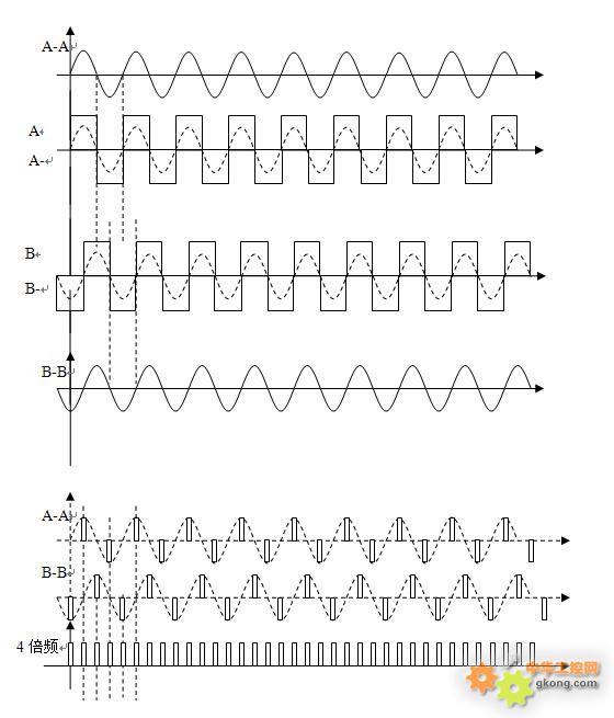

主题:方波四倍频波形图原理分析

1、你总爱说废话,就一句是主题;
2、方波可4倍频,弦波也可4倍频,这是不用怀疑的;
3、“弦波已经做到4096倍”说法是什么意思?是谁的4096倍?
12-05-05 12:56
41楼
zhibinliu60
4、弦波编码器,可以用磁带磁迹复制的方式,磁迹的频率可以做的很高;
5、而且弦波编码器,如果用磁带磁迹复制的方式工艺也简单了很多;
12-05-05 13:06
42楼
zhibinliu60
6、弦波编码器用磁迹做信号源,相当于磁删,其分辨率也不会低,这样的话,比光电方波编码器的分辨率会做得更高;
12-05-05 13:28

老劉 忘了告訴你 我也是系出海德漢 你講的磁編(磁性編碼器)正好是我的產品 他的原理跟光的都一樣 既然叫編碼器還得符合 編碼器的行規 所以上面的那些圖還是錯的
勸你 搞不明白就不要搞 要自認是對的又何必問我

1、图不会错的;
2、你要说错,就说出错在哪儿?正确的是什么?
3、你要舍不得你那点“知识”,就不要来回帖了!
