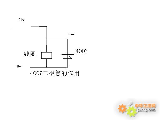

主题:这个二极管的作用?

这个是续流二极管
12-02-14 09:44
同上,是续流二极管。
把二极管与线圈并联,二极管的负极,接在线圈的正极上,二极管
的正极,接在线圈的负极上。接通直流控制电源,电流从线圈的正极,
流向负极,由于电磁作用,被控电路接通。因为与电源反向。这时,
二极管中没有电流,不会影响电路正常运行。
当切断控制电流时,线圈里产生的感生电流,与原电流同向。
这时,线圈成了感生电源,原来的负极变为正极,原来的正极,
变成了负极,感生电流,经二极管构成闭合回路,感生电流,
在二极管和线圈中的循环,逐渐减弱,电磁引力也逐渐减弱。
但是,这个过程,使继电器的断开时间,大大的滞后了。
这样的半导体,就叫续流二极管。它的续流作用,使继电器断开时,
产生滞后效应。

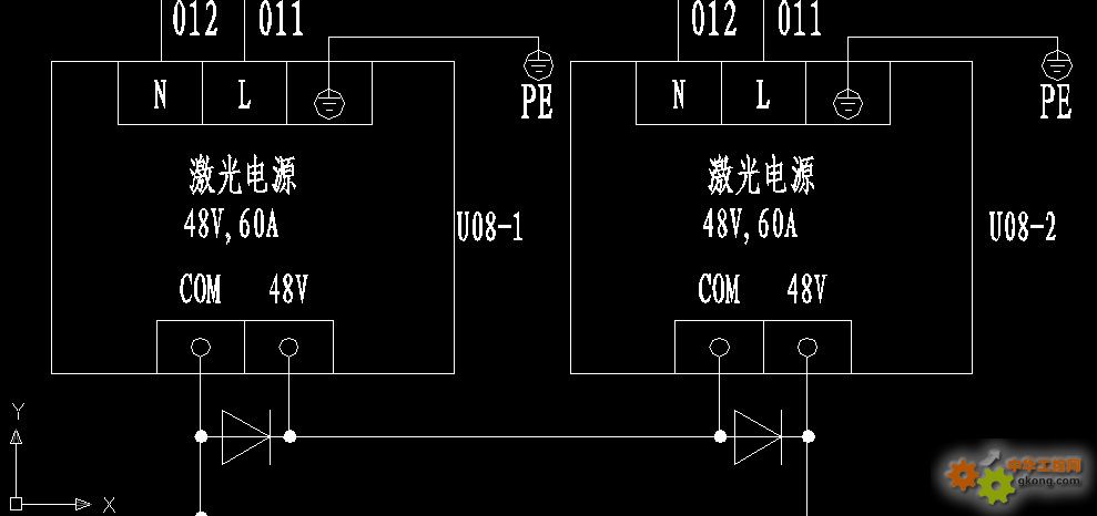

在开关电源的输出48v,com之间加个二极管也是续留的作用吗?

引用 549826439 在 2012/2/14 12:01:30 发言【内容省略】
这个是防止电源反接的...........
另:楼主图中使用4007做续流是否有点浪费..........
