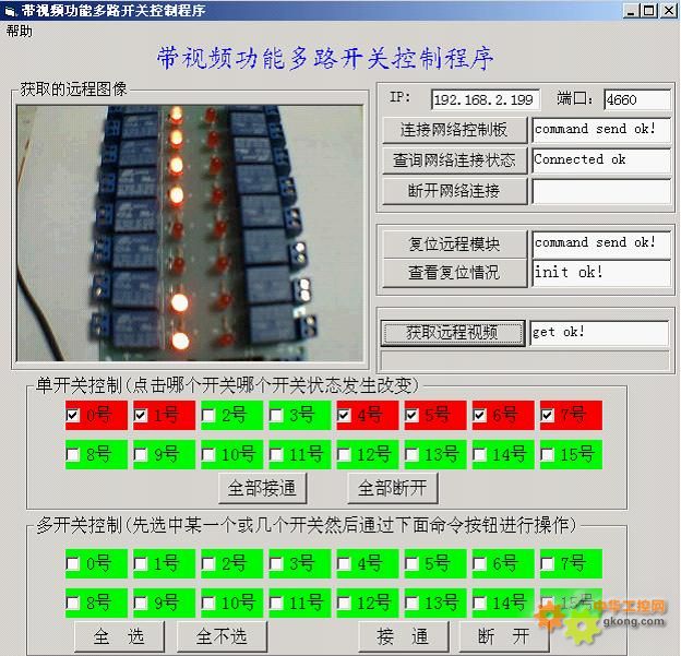

本带视频监控功能局域网络遥控开关控制系统最大优点是自带电子眼,可以随时获取现场实际场景的图片,供远程高可靠遥控控制时使用。上图即为程序界面图。
该局域网控制开关板采用TCP/IP协议与控制主机(PC机)进行通讯,运行稳定可靠。传输距离远(通过交换机级连可以达300米,甚至可以通过互联网超远程控制),每块开关板分配一个唯一的IP地址,通过IP地址进行控制数据的传输区分;可以控制的开关板的数量大(可以驱动最多254个开关板),每块开关板上面有16个开关(可以定做其它路数,比如8路、4路等),控制主机通过网络总共可以控制4064个开关,每个开关触点容量为220V/10A;网络施工简洁,布线不方便的场所可以采用无线局域网。控制模式分单开关模式(一条指令一次控制一个开关的通断)和多开关模式(一条指令一次控制多个开关的通断)。

单幅图?难道是用串口摄像头?
