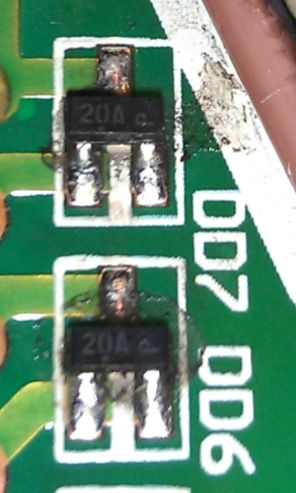

主题:有谁认识图中管子的型号(欧姆龙变频器)
点击:1058 回复:9
楼主
711022027
有谁认识图中管子的型号(欧姆龙变频器)
11-09-16 16:46
1楼
711022027
11-09-16 16:48
2楼
viptda2005
就看到20A c 这个要查手册才知道了
11-09-16 19:53
3楼
xiongdc8252
是不是三端稳压,20V 0.1A
11-09-16 20:51
4楼
711022027
这个是二极管,从编号可以看出,下面二个引脚线路是连在一起的。
11-09-17 08:45
5楼
711022027
viptda2005
在 2011/9/16 19:53:17 发言
【内容省略】
是20A P,那个P是横躺着的,0下面还有个点。
11-09-17 08:49
6楼
zsyf
一般不是靠别人帮你认,也不是靠查资料,这种东西不同厂家不同代号搞不清楚的。主要靠电路分析,电路上有同类型的话可拆下好的来测量
11-09-17 19:09
7楼
xq09181
zsyf
在 2011/9/17 19:09:10 发言
【内容省略】
严重同意楼上的观点!!器件资料是查无所查,也是查不过来的,不要在资料和型号上太费神。从器件在电路中的作用和配合测量,得出结果!新器件层出不穷,而我的应对,只有简单的一个方法。不要跟着型号跑,太累,也撵不上趟的。
11-09-18 09:45
8楼
711022027
谢谢楼上二位老大,这个是IGBT控制信号保护用的,检测有二极管的特性,没有晶体管图示仪,所以不知道是稳压二极管还是瞬态抑制二极管。
11-09-19 08:55
9楼
wyflzw
应该是快速二极管,保护作用
11-10-17 20:45
