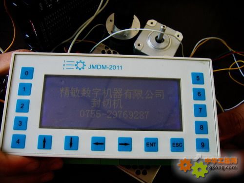

JMDM-2011精敏制袋机封切机切割机控制器
---JMDM-2011多功能工业控制器在制袋机封切机切割机上的典型应用
一、产品简介
JMDM(精敏)封切机控制系统,又名切割机、制袋机控制系统,采用JMDM-2011集成多功能型工业控制器,具有高清液晶LCD蓝屏显示、方便的人机交互界面、高精度高速度、抗强干扰能力、功能强大、稳定可靠等特点,可控制20路I/O数字量信号,及1路步进/伺服电机高速高精度运动,输出高速脉冲频率最高达400KHZ,定位定长控制精度高达0.01mm,优异性能表现远远高于国内外PLC。
二、功能概要:
1、功能丰富,且支持多种个性化功能定制开发;
2、自带192*64点阵式高清LCD蓝色液晶屏显示和16个按键人机交互,使用时通过按键直接操作;
3、开机界面出厂前可设置机械制造商公司名及联系方式,为贵公司免费打广告,让生意旺起来;
4、运行界面可显示和设定切割过程涉及的多种参数;
5、可进行定长封切和追色封切;
6、有手动和自动两种模式;
7、自动加减速时间可调;
8、具有自动计数、补数、总数等功能;
9、可自行设定拉带速度、初始速度、终止速度;
10、具有故障报警、满数报警等功能;
11、具有信号检测、故障诊断及错误提示等功能;
12、可设密码保护。
13、定长裁切精度:0.01mm;
14、适用于各种制袋机、封切机、切割机等类型机器的定长切割控制;
三、硬件主要技术参数
1)主控芯片:高性能工业级进口高速运动控制专用芯片; 8位高性能单片机运算控制芯片,程序空间为64K;
2)数据存储空间:32K字节的数据存储器,可以用来保存参数等数据,断电数据不丢失;
3)输入点:12路光电隔离数字量输入,NPN输入形式,输入电流:10mA;其中有两路可作中断源,用来高速计数;
4)输出点:8路光电隔离数字量输出,集电极开路输出形式,最大输出电流为1A,输出频率可以达到20KHz,可控制气缸、电磁阀、继电器等;高电平>4.5V,低电平<1.0V;隔离电压2500VDC;
5)1路高速脉冲输出:最高可达400KHZ,精确控制1路步进电机或伺服电机高速运动;
6)时钟芯片:内部采用了时钟芯片DS12C887,可作时间运算和时间控制;
4)电源:主电源(内部工作电源)为5V直流电;外部电源为12~24V直流电;
5)通信接口:1路标准的RS232串行通信接口,可以与电脑等上位软件通信、或多个控制器之间联机工作;
6)程序写入方式:可直接通过RS232接口下载程序,无需烧录器,方便程序修改、升级;
7)系统可靠性:系统采用光电隔离和启用内部看门狗及严格的高频滤除特性,并有专业的电源监控电路使系统工作稳定可靠,无死机现象;
8)显示屏:3.7英寸高清晰蓝色LCD液晶屏显示,192*64点阵,可显示12(字/行)*4(行)个汉字,也可显示图形数字符号等;
9)人机交互界面:有16个薄膜轻触开关,可在线设置多种参数;
10)外形尺寸:紧凑型机壳,控制器机壳尺寸:160mm*80mm*50mm,可用螺钉安装;
11)软件:采用C语言编程,编程灵活、功能强大;
12)定位定长精度:0.01mm。
