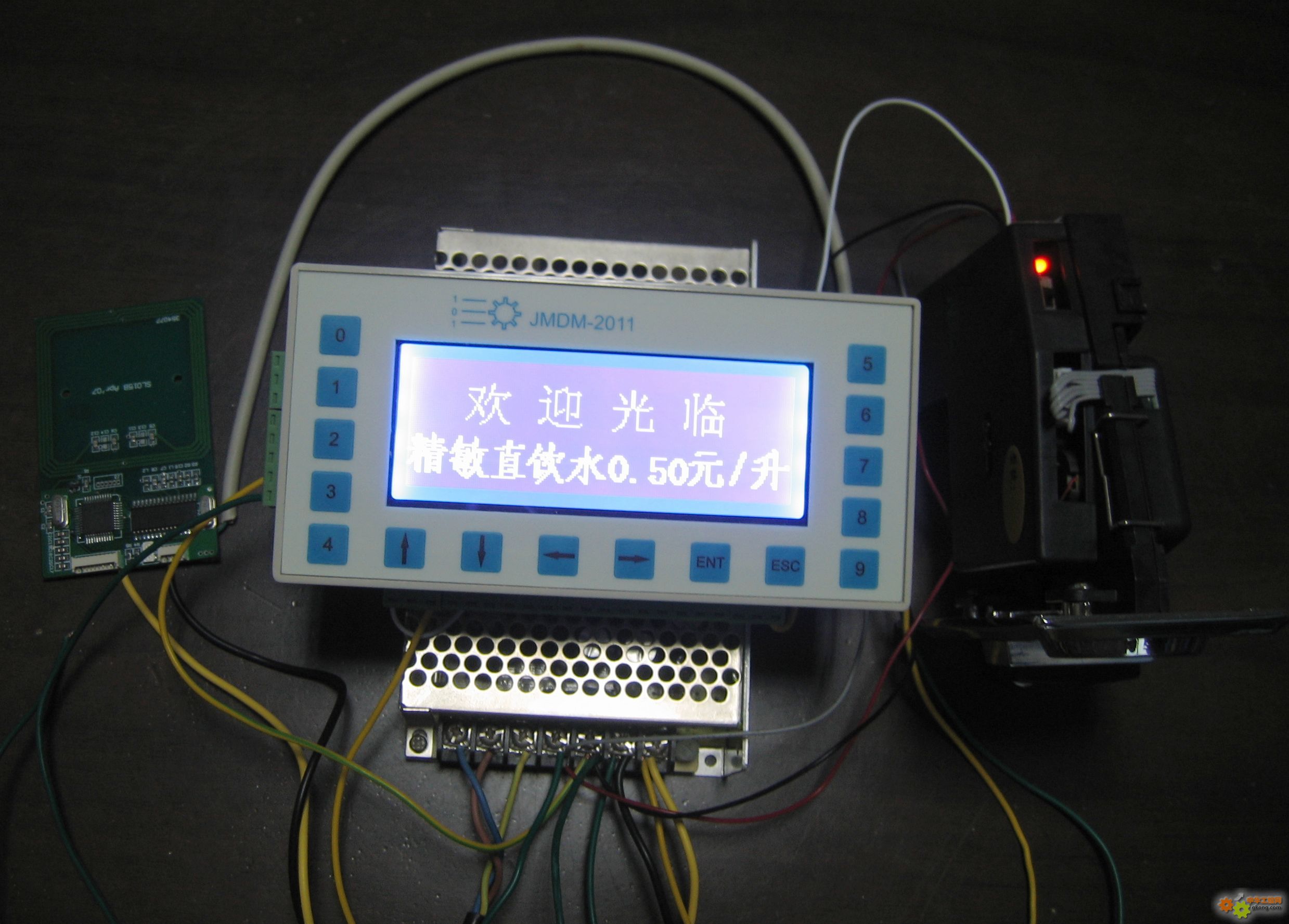

精敏(JMDM)自动售水机控制系统采用深圳市精敏数字机器有限公司自主
研发的JMDM-2011工业控制器,实现了高精度、高速的定位、定时和速度控制。
JMDM-2011是目前业内功能较强、稳定可靠、抗干扰能力强的工业控制器,
具有极高的性价比,已经极大地提高了客户的生产效率和经济效益,以优异的性
能表现赢得了国内外众多客户的信任,并建立了稳固长久的双赢合作关系。
目前已广泛应用于气缸、电磁阀、继电器、步进及伺服电机、比例阀控制、
变频器控制等高速、高精度模拟量输入输出、数字量输入输出场合。
在全国各地已成功、广泛应用于称重筛选器、滚轮送料机、自动售水机、制
袋机、冲床送料机、粉碎机、印刷机、切割机、压粉机、压力测试仪、液压控制
器、激光控制器、多路温度控制器等要求高精度、高速度控制的场合或设备,并
远销海外。

六、液晶显示
1. 初始画面
在制水正常,无人交易的情况下,显示”欢迎光临”字高20毫米,在欢迎光临的
下面显示” 精敏直饮水每升0.X元。价格与拨码开关对应。
欢 迎 光 临
精敏直饮水每升0.X元
2. 交易画面
投币后,显示画面
金额 水量
000.0 000.0
