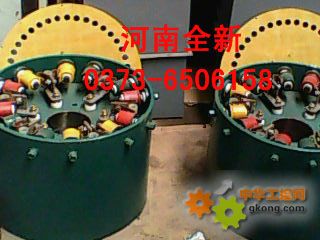

一.无刷自控电机液阻起动器是结合了无刷无环起动器和液态电阻起动柜的优点且克服它们的不足而设计的。它的控制原理与绕线电机液态电阻起动柜相当,所不同的是,将起动电阻直接安装在电动机的转轴上,利用电机旋转时产生的离心力作为动力,控制起动电阻的大小,达到减少电机起动电流、增加起动转矩,使绕线式异步电动机实现无刷自控运行的装置。它主要由机壳、电解液、极板、压力弹簧、接线柱、安全排气阀等构成。它的内部原理结构简图如下图所示:
当电机起动时,一方面,随着电机转速的升高,动静极板在离心力的作用下,逐步靠近,串入电机转子内的电阻成比例地减少,并在接近额定转速时,动静触头短接,电阻降为零;另一方面,动静极板间的水电阻,因通过电流而发热,在水电阻负温度特性的作用下,电阻也会逐步减少。在电机转速和温度两方面的作用下,使电动机以近似于恒定电流、恒定转矩起动。
无刷自控电机液阻起动器出厂后,用户可以通过改变电解液的浓度,改变起始电阻的大小,以达到方便无级调整电机的起始(堵转)电流,满足不同负荷对起始电流的要求。
