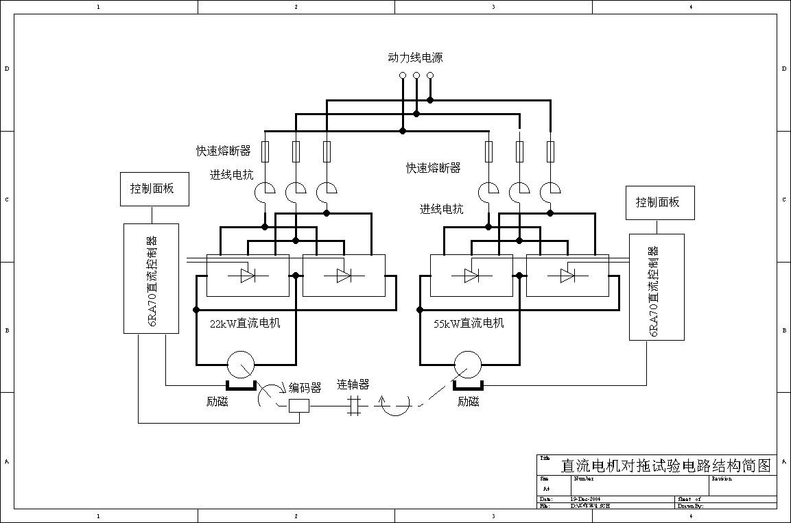

首先关于两台直流机对拖的问题,如果要深入的讨论你能否给出下列条件或增加测试:
0.两台电机的对联方式.是直接对轮连接或同过某种媒介象带钢,布坯,线缆等等连接的.因为运行时是两台电机是牵连体,是怎样观测到的转速变软的.
1.两台电机的额定电压等级,励磁方式.
2.能否做一下两台电机的静态电枢回路压降值(取80%Ie做,符合你提出的条件及设备安全).这个测试可确认电枢回路的联结和碳刷压降是正常的,因为新电机碳刷研磨不好产生大压降会导致你上述的问题.
3.能否做以下两台电机的额定反电势.实用工程上我们可近视的认为空载条件下的额定磁场对应的额定转速时测到的电枢电压既是反电势.这个测试可以判断磁场各绕组接线方式和额定磁通的整定是准确的.
4.能否告知两台直流控制装置的控制方式,各是转速控制?转矩控制?速度基准值(速度给定)的产生方式.因为在刚性连接的情况下,做基准速度的那一台应该首先进入过载状态或能明显看到速度调节器饱和,才能看到速度变软的现象.

1--两台直流电机是同轴连接,做直流电机的对拖试验,试验过程,一台电动运行,另一台做发电运行,实际上是两台电机互相进行对电动运行和发电运行的功能考核。这是我的试验目的。
2--22KW电机:额定转速:1000RPM;额定电压:440V,额定电流:59A;励磁:5.5A他励
55KW电机:额定转速:3000RPM;额定电压:440V,额定电流:137A;励磁:5.5A他励。
3--控制器均采用西门子的6RA70直流控制器,其中22KW直流电机的控制方式采用编码器反馈的速度控制方式,55KW电机采用无转速反馈的电枢电压控制调速方式。
当22KW电机做电动运行,55KW电机做发电运行时,22KW电机恒转速控制,55KW电机恒转矩控制(速度调节器开路)
当22KW电机做发电运行,55KW电机做电动运行时,控制方式不变。
4.有关学干所提的试验数据,电势、80%额定负载时的电枢电压,待我进一步测量以后公布。

kdrjl先生,看到了你新增的条件和附图,信息多了些,谢谢!我们继续讨论.
这是个典型的4象限运行三相反并联无环流换流装置控制的直流传动控制系统.
1.我们看一下哪台电机的额定转矩大:根据电机学的原理  M=9550*P/Ne(NM) 则有:
                            M(55KW)/M(22KW)=0.83
所以22KW的那一台的额定转矩大,就电机的自然特性而言,在不超过各自的额定转速情况下,同轴时只能是小的拉大的.当然,控制装置是可以人为的改造控制特性的,因你尚未给出你的控制系统是如何设定的.无法作出进一步的判断.
2.但我们无妨做一种假想:运行的其它条件满足了,你将两台装置的电流限幅都整定在额定电流,那么你开始谈到的情况是可能存在的.因为小的转矩大,可以将大的拉入发电状态,这时候,大电机的电流限副值恰好就是小电机的电动负载,这可能是你看到的小电机电流只是其额定的80%左右的原因,另外根据功率的关系式P=E*I,即便是在额定转速情况下额定反电势达到了(磁通没变).额定的功率也达不到,因为电流没有达到额定值,这也好象与你观测到的结果有点相像.
3.接着你改变了两台电机的运行状态,显然你改变了控制的设定条件,否则根据运动学原理运行不起来,但你没有给出怎样使得其运行起来的条件,要妄加猜测有点困难.你能进一步告知吗?谢谢!

哈哈,学干,谢谢你的提示和分析,我有些开窍了。谢谢,也许就是你分析的情况。因为和我看到的现象吻合。
我的对拖实验是这样控制的:电动运行的系统,采用恒转速控制,也就是典型的双闭环控制系统;发电运行的系统,将转速调节器输出开路,由可变电压接入转矩控制的输入端,此时的系统是恒转矩驱动系统。两台电机的控制不论是谁,都是上述这种对应的控制。比如,小的电动,大的发电,那么,小电机就恒转速控制,大电机就恒转矩控制,反之,小电机发电,大电机电动,小电机就切换成恒转矩控制,大电机就切换成恒转速控制。
我确实忽略的两台电机额定转矩差的因素,以至于在那里纳闷,而且现在的系统已经拆了,我想去验证,也没有条件了。
最有意思的是,我曾经在第二个贴子中描述,发现换上去一台交流22KW的电机,额定转速一样,都是3000RPM,结果还是55KW的直流电机功率发不出来(电动状态),误以为是直流电机在对拖试验中发生了什么问题。所以今天就拉开了架势,准备认真的检测一番,检测的项目包括,电枢电压、电枢电势、电枢电流、电枢触发角、转矩设定值、转矩实际值,转速调节器输入端信号误差等等,结果加在过程,55KW电机电动过程始终正常,当22KW电机达到额定电流以后,观察55KW的转速调节器输入误差为零,说明调节器始终没有饱和的迹象。也不知当时是怎么做的试验,看走眼了?因为对拖的两台电机都是不一样的电机,容易产生错位分析和判断。得到错误的结论。
