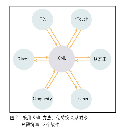

  需要制订标准的另外一个原因是,由于DCS、PLC要与企业局域网相联,如果现在有几十种监控软件,相互之间需要转换,编写转换软件需要有上百个。因为现在的软件是“所见即所得”的,它带来了很大麻烦。这种软件对于转换来说,它不是表意的。如果我们采用XML(Extensible Markup Language)方法,它使得开发人员能够创建以逻辑内容而不是以格式为基础的标记结构。这将使人和计算机能够更容易地在文档内搜索具体的基于内容的信息,而不是仅仅搜索一个页面的文本。采用XML方法,可以作到部分表意。因此,就不需要编写那么多软件。
  如图1、2所示,假如现在有6种监控软件,需要相互转换,采用“所见即所得”的编程方法,需编写60个软件。如果有一个中间环节,我们暂时称它为XML,只需编写12个软件。所有监控软件都转换到XML上,使用时再把XML嵌入到各个监控软件上。如果有一个国际标准,在软件上都带一个转换关系,相互就可以转换,如操作系统的打印机驱动软件,又如现在的OPC软件一样,这会给用户带来很大方便。转换的关系如图1和图2所示。如果有更多的监控软件,转换时不采用XML,要编的软件就更多了。
