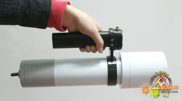

我公司特价销售核辐射 核泄漏 放射 射线χγ剂量率仪 检测仪 探测仪 报警仪Qχ-3158
智能χγ剂量率仪
售价仅为56789元
本产品具有极高的性价比,国际同类产品的售价在20万以上,

1 可以按照国际标准,将设备固定在距离地面1米的三角架子上,测试
2 在测试的时候,人体可以距离该设备80米的距离,实施远距离检测和读取
3 重量轻,体积小巧,仅重1.88公斤,移动和携带方便,支持隐蔽测试,可以放在任意材质做成的提包,袋子和箱子中,或者建筑物后(里)面,不影响测量效果。放在被测物体附近,远距离从PDA上读出测试数据。

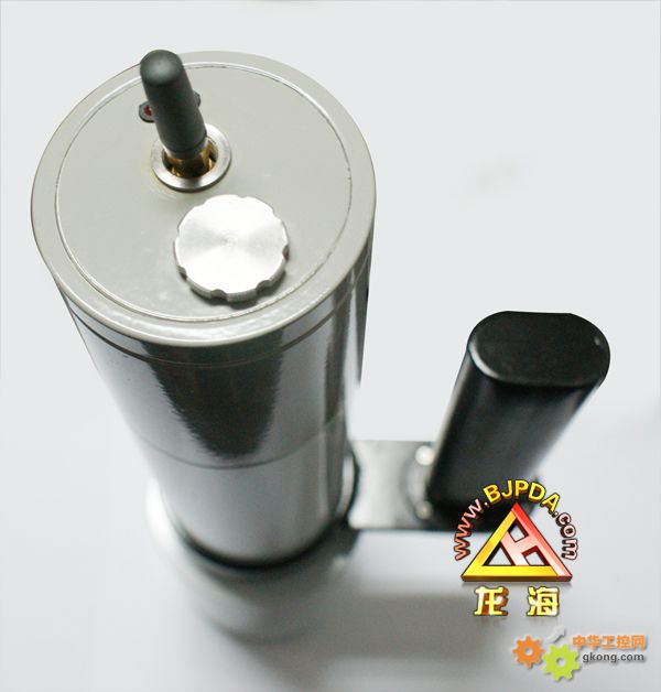

该仪器是一种全新的剂量测量仪表,它突出的特点首先是探测器和二次仪表(掌上电脑,又称PDA)分开无连接,在半径为50-80m的空旷区域内,通过PDA控制、调节和测量来自探测器的各种信息。其次是该仪器的性能优越,除了保持了CKL-3130χγ剂量率仪所具有的优、特点外(如能量响应好、响应时间快、灵敏度高等等)温度的稳定性有了很大地提高,剂量率测量范围扩大到8个量级(1nGY/h—0.1GY/h),不但可以在一般的环境中使用,而且可以在高放射性强度下使用,由于探测器和二次仪表分开,可以在远离放射源地点安全地得到其测量数据,同时,只要探测器能承受温度的考验,仪表可以在另一种环境中使用,不必考虑温度对二次仪表的影响,再有就是该仪器的功能强大(如:可以采用中文和英文界面,可以无线和有线连接使用,可以对仪器的温度进行逐点的线性拟合补赏调节,可以在特出情况下扣除本底,等等)探测器和PDA之间,交换数据量大,存储信息量非常大,另外PDA和计算机之间还有一个信息交换平台,一旦仪器开启无需人为干预,就可得到所需的数据。为了在一些特殊环境中安全获取数据(如:强电磁场下)防止对数据的干扰,还可以利用探测器末端的插头和PDA连接后进行有线测量。它技术含量高,性能指标先进。
