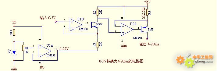

我给你设计一个0-5V转变为4-20ma的线路图给你供你参考:
如输入电压为0-10V时,可将图中R=312.5Ω 电阻改为625Ω ,微调将-1.25V处的电压调到-2.5V即可改:0-10V电压转变为4-20ma电流的线路
