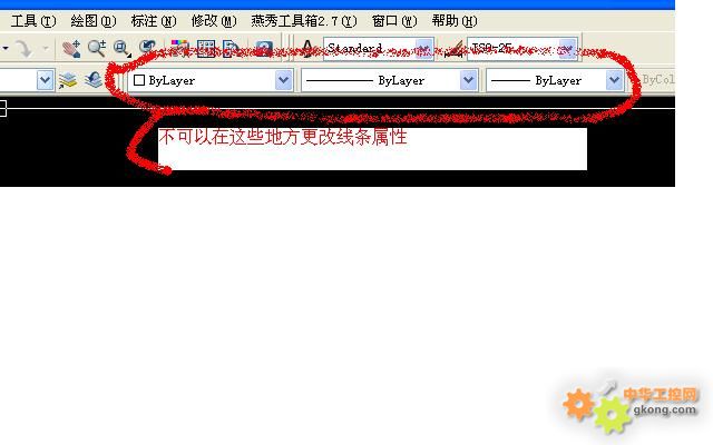

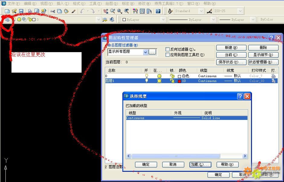

CAD 有些地方有点郁闷,就是在桌面不可以修改线条的属性,如果在当前主桌面上更改后,后面的所绘制的线条不会按原线条属性变化,而是只按当前桌面更改的执行。所以修改线属性必须从线条的属性菜单里面更改。如果要更改当前这条线的属性,可以用对象匹配来实现(MA指令)。
