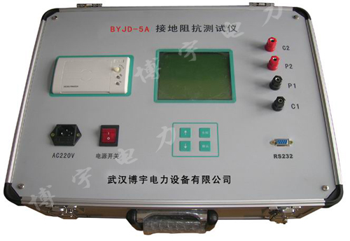

 一、用途:本仪器适用于测试各类接地装置的工频接地阻抗、接触电压、跨步电压、转移电位、场区地表电位梯度等工频特性参数以及土壤电阻率。本仪器采用异频抗干扰技术,能在强干扰环境下准确测得工频50Hz下的数据。测试电流较小(最大5A),不会引起测试时接地装置的电位过高,同时它还具有极强的抗干扰能力,故可以在不停电的情况下进行测量。产品别名地网接地电阻测试仪、大地网接地电阻测试仪、大型地网接地电阻测试仪、接地电阻测试仪产品特性
 二、性能特点
1、测量的工频等效性好。测试电流波形为正弦波,频率与工频之差仅为5Hz,使用45Hz和55Hz两种频率进行测量。
2、抗地电压干扰能力强。本仪器采用异频法测量,配合现代软硬件滤波技术,使得仪器具有很高的抗干扰性能,测试数据稳定可靠。30V工频干扰电压带来的误差不大于0.002Ω。
3、精度高。可用来测量接地阻抗很小的大型地网。
4、功能强大。可测量相关标准规定的接地装置的全部特性参数。不仅可测量接地阻抗,还可测量出电阻分量和电抗分量。
5、可测量现场干扰,方便用户估计测量误差。
6、具备断线报警功能,避免了错误测量。
7、操作简单。全中文菜单式操作,直接显示出测量结果。
8、可保存50组测量数据,且自带微型打印机可现场打印测量结果。
9、布线劳动量小,无需大电流线。
10、本仪器体积小、重量轻,方便携带。
三、技术指标
1、阻抗测量范围:0~200Ω
2、分辨率:0.001Ω
3、测量误差:±(读数×1%+0.002Ω)
4、抗地电压干扰能力:30V工频干扰电压带来的误差不大于0.002Ω(测试电流不小于3A时)
5、测试电流波形:正弦波
6、测试电流频率:45Hz、55Hz双频
7、最大输出电流:5A
8、最大输出电压:150V
9、测量线要求:电流线铜芯截面积≥1.5mm2
电压线铜芯截面积≥0.2mm2
10、供电电源:AC220V±10%,50Hz
11、使用环境:温度:-10℃~40℃;相对湿度:<90%
12、外形尺寸:440×350×310
13、仪器重量:10.5kg
