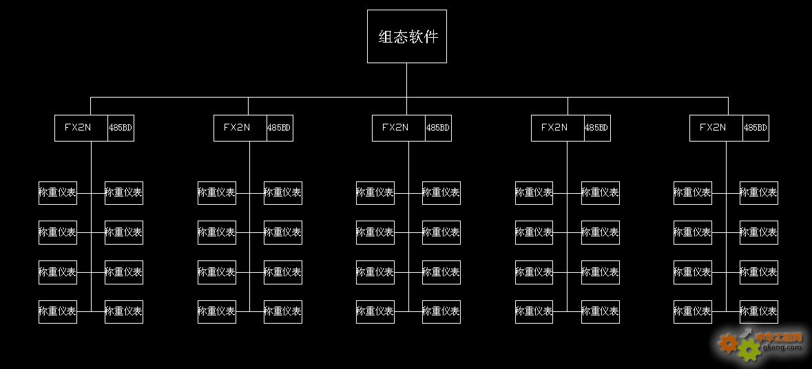

我工厂准备做一套自动称料设备,共有40种料(是水剂的化工料),配方重量数据由组态分别传到PLC,每一个配方可能只用到40种中的一部分,但要求所用的要同时称量,再由PLC与电子秤的重量进行比较后控制阀门的开关。我现在担心的是2N的PLC采集电子秤重量的时间会不会太长,还有像这么多的称重仪表在一起,干扰方面有哪些要注意的地方。谢谢

2楼
asd3971
条件允许的话可以选用杰曼的仪表。这样就可以不用plc,组态软件只是发送配方资料,接受配料结果数值就行。只是杰曼的仪表有点贵。

【内容省略】
如果走CC-LINK ,但仪表不支持呀,要是选这种接口的仪表,价格可能会很贵

在 2011/2/25 20:42:12 发言
【内容省略】
如果成本太高,就没什么意义了

5楼
bbsunhucheng
你那么多称重仪表 不需要称重的传感器? 传感器和仪表配套一个厂家的就可以 选2个厂家的不好 出厂前配套标定调试就OK 现在这个比较简单 不是很复杂的东西
