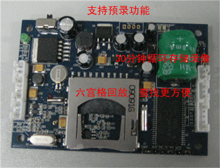

各位新老客户:
     您们好!
     86xx图像存储模组已经推出一段时间了,为了适应市场的发展和使用者日新月异的应用需求,基于8610v1.1版本的基础上现最新升级为DVR8610v2.0。该模组的升级设计专业应用于车载监控领域,其新增加的预录功能更为交通纠纷的调解以及交通事故认定提供了现场录像证据,同时亦适用于室内外安防监控。该模块不仅操作简单,使用方便,还支持高清D1分辨率拍照录像,16G SD卡图像循环存储,同时,还可通过按键独立工作,外接探测器来触发拍照或者录像以及外接报警器,触发报警器工作。非常适用于车载监控和报警器材领域中。
主要性能:
1. 小尺寸: 80x55mm
2. 工作电压:DC12V
3. 1通道AV视频输入和输出
4. TV输入制式PAL/NTSC可选
5. JPG – 720x480(NTSC)  720x576(PAL)
6. AVI – 720x480(NTSC) 30fps MJPEG
        720x576(PAL) 25fps MJPEG  QVGA可选
7. 支持SDHC 16G卡存储
8. 动态侦测或外部触发拍照录像
9. 手动控制拍照/录像(最长录像时间30分钟)
10. 支持循环存储功能
11. 动态侦测时输出报警信号
12. 后备电池以防突然断电生产坏文件
13. 看门狗功能避免死机
14. 拍照录像文件表面贴日期时间标签
15. 支持预录功能,可记录下前几秒钟的事情
16. 快速查找多个文件时,提供了六宫格方式
