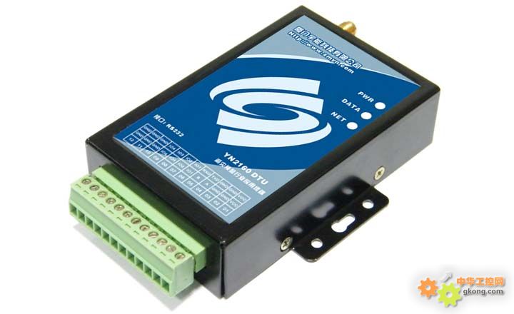

YN2160隶属于气象灾害预警终端,是厦门宇能科技有限公司在国内率先设计、开发并推出基于覆盖全国的无线移动网络的气象灾害预警广播系统接收设备。是采用国际先进的INTERNET、蜂窝网络带宽传输、UTP/Gn接入、嵌入式文语转换、LED显示控制等技术,设计的集“无线文转语应急广播”和“无线LED显示屏发布”于一体的气象灾害预警广播系统。可快速、及时、准确地将各类信息,特别是气象灾害预警信息传播给社会公众,扩大气象信息覆盖面,解决气象信息“最后一公里”问题,提高气象灾害预警能力,达到最大限度防灾减灾的目的。
YN2160终端设备符合工业级设计标准,优化电磁兼容设计,具有超强的可靠性。内嵌PPP、TCP/IP、DDP等多种协议,除语音转化之外,还可实现用户设备到数据中心远程透明数据通信。设备即插即用,安装简单,使用方便。
硬件特性:
工业级设计,宽温度适用范围,满足各种恶劣环境的需求
支持电源过压过流保护
支持RS232串口通讯:
支持监听喇叭,监控短信和电话转换为语音信号后的播出情况
支持设备状态自检以及设备状态实时上报功能
通讯接口做防浪涌设计
系统运行状态LED指示
支持短信文字、拨号通话和无线对讲信息转语音广播输出
支持GPRS/GSM/CDMA网络的数据和语音通信
数据传输功能特性:
透明数据传输与协议转换;
支持虚拟数据专用网APN;
可向1~5个中心同时发送数据(固定IP或动态域名地址);
支持点对点、点对多点、多点对多点对等数据传输;
短消息数据备用通道;
可兼容组态软件;
支持多种电力通讯规约;
根据用户的特殊需求定制;
通过串口进行软件升级;
支持图形界面远程配置与维护;
自诊断与串口告警输出;
语音模块功能特性:
终端内嵌语音合成模块,提供语音合成通信协议,方便服务器下发语音播报信息内容,语音合成模块的功能特点如下:
可合成任意的中文文本,支持英文字母的合成;
支持GB2312、GBK、BIG5、UNICODE四种内码格式的文本;
具有智能的文本分析处理算法,可正确的识别和处理数值、号码、时间日期及一些常用的度量衡符号,具备较强多音字处理和中 文姓氏处理能力;
双发音人:男声、女声;
清晰、自然、准确的文语音合成效果;
集成提示音效,针对某些行业领域的常见语音提示音;
支持多种控制命令,包括:合成、停止、暂停合成、继续合成等;
支持多种文本控制标记,提升文本处理的正确率;
支持休眠功能,在休眠状态下可降低功耗;
Line out音频输出;
语音合成通信协议:
帧结构由8部分组成:
帧头 循环次数 角色1-6 语速 提示音 数据长度 数据区 结束符
‘AST’ 2个字节
(ASCII) 小燕 1-9 A-U 3个字节 GB2312码 ‘AED’
小萍
许久
许多
唐老鸭
女童
示例:
语音播报内容:厦门火炬高新区,厦门宇能科技有限公司。
完整帧为:AST0214A038厦门火炬高新区,厦门宇能科技有限公司。AED
数据 16进制格式 说明
AST 41 53 54 ASCII码
02 30 32 循环次数
1 31 使用角色1
4 34 使用速度4
A 41 使用提示音A
038 30 33 38 固定长度3字节
厦门火炬高新区,厦门宇能科技有限公司。 CF C3 C3 C5 BB F0 BE E6 B8 DF D0 C2 C7 F8 A3 AC CF C3 C3 C5 D3 EE C4 DC BF C6 BC BC D3 D0 CF DE B9 AB CB BE A1 A3 须使用全角字符。
AED 41 45 44 ASCII码
技术参数如下:
所选模块:工业级手机模块
工作环境:
模块工作温度:-30°C~75°C
器件工作温度:-40°C~85°C
湿度范围:0-95%,非冷凝
储存温度:-40°C~85°C
电源:
电压范围:DC5V~16V
标准电源:DC5V/1000mA
功耗:通信时平均电流100mA@+5VDC
空闲时:35mA@+5VDC
接口:
天线接口:50Ω/SMA 阴头
接收灵敏度:-104dbm
SIM卡:3V/5V
用户数据接口:RS232(工业级3.81mm插座)
波特率:1200~115200bit/s
语音接口:标准莲花端子输出
LED输出:RS232串口输出
电源控制接口:两芯插座
