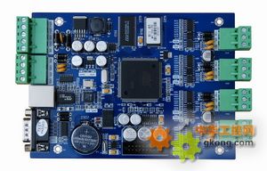

八、门禁控制器
型号:MJ08/16/32NI
详细产品参数:
CPU: ARM9
通讯接口: 10/100M自适应以太网口
存储能力: 2M~32M
持卡人数: 标准版1万/2万/5万/10万 (更大容量可定制)
历史记录: 标准版1万/2万/5万/10万 (更大容量可定制)
输入接口: Wiegand26/34/66,Wiegand自适应,RS485接口
联网距离: 无限制
防撬输入: 1路
防拆输入: 1路
接口保护: 过流、过压、防雷、防反接、防短路
额定电压: DC12V,可稳定工作电压范围:10~16V
额定电流: <0.2A(不含读卡器)
工作环境: 温度-25℃~80℃,湿度5~95%,无凝结
