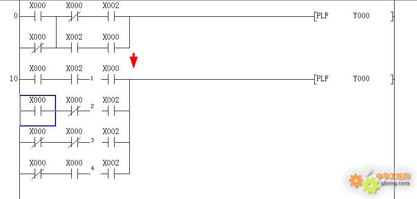

请把下面程序化简
LD X000
ORI X000
LDI X000
AND X002
LD X002
AND X000
ORB
ANB
PLF Y000
END

化简啊,我一般不针对某几行指令化简。
   楼主的程序如下图,应当不是化简的问题。
   如果是预留程序修改,则可;倘若无其他用途,则是逻辑关系未理顺。
   初学者为便于分析,可在Y0上并Y1线圈观察。
http://bbs.gkong.com/uploadImages8/72442ebbc525c76909de774f3be9a04d.jpg

将楼主的程序输入,然后就得到了梯形图,将梯形图拆分,就成了上面的图。
对于其中的2,4  来说,形成的是X0永远不会接通,因此这两个回路无意义。

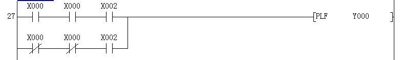

因此程序就变成了:
而LD X0

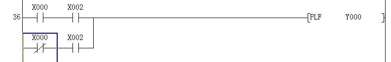

  AND X0则等同于LD X0,因此程序变成了:
10-08-03 14:41
而此时,绝对Y0是否接通不再有X0决定,而是由X2决定,因此程序最终被化简为:
Good Luck~

由原程序变为梯形图后进行逻辑运算:
(X0+X0')(X0'X2+X2X0)=(1)(X2)(X0+X0')=X2,因此程序就简化为是:
LD X2
PLF Y0
END表情表情
