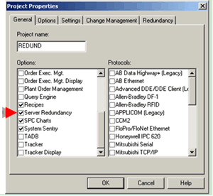

6)打开 project properties, 增加server redundancy 选项。

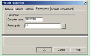

7)选则redundancy 标签,computer name中输入备用服务器名称,project path中输入网络驱动器名称。
[URL=http://ftp.gongkong.com/uploadpic/temp/2008-12/2008121609511700001.gif]
[/URL]
[URL=http://ftp.gongkong.com/uploadpic/temp/2008-12/2008121609512400001.gif]
[/URL]
8)在工作台中点击u pdate configuration 按钮.
备注:
这样可以使得运行数据通过共享文件夹复制到备份服务器。点击该按钮后,在 网络驱动器映射中可以看到文件。如果没有,说明有网络或配置错误.。

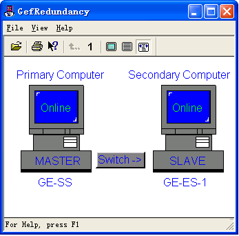

此时,系统应该能够正确的运行。
打开系统画面,应显示如下信息。
