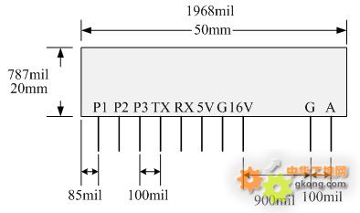

BWP09电力载波模块是深圳市必威尔公司开发的一款低成本、高性能电力载波模块,该模块集成了所有的载波收发电路,仅需要外接配套供应的藕合线圈及隔离高压电容,就可以方便地组成完整的电力载波应用系统,该模块体积小巧,长宽为20mm*50mm,采用单列直插排针进行连接,是安防控制、水塔水位控制,家居智能灯光控制、LED灯饰灯具控制,太阳以热水器控制的理想应用产品。该模块内嵌了载波防冲突机制,在一定的环境里,可以允许多套载波设备同时收发数据,不会产生相互影响。该模块载波频点可定制,并可以为客户定制特殊控制功能。

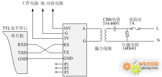

四、应用说明
1、管脚说明
序号 管脚名称 功能 备注
1 16V 模块载波发送工作电源,工作范围为9-16V,功率为400毫安
2 GND 电源地
3 5V 模块工作电源
 RX 模块数据接收端
 TX 模块数据发送端
 P1 P2 P3 备用
 A 外部线圈连接端
 G 外部线圈连接端
备注:
1、  模块串口为TTL电平串行接口,与电脑串口连接时,必须增加串口电平转换
2、  与用户单片机连接时,必须交叉连接
3、  藕合线圈可由我公司配套供应
4、  我公司可协助客户进行应用产品开发,包括单片机应用电路,控制电路开发等
5、  可以定制载波模块的载波频率,范围为45KHZ-370KHZ,可以定制14个载波频点
