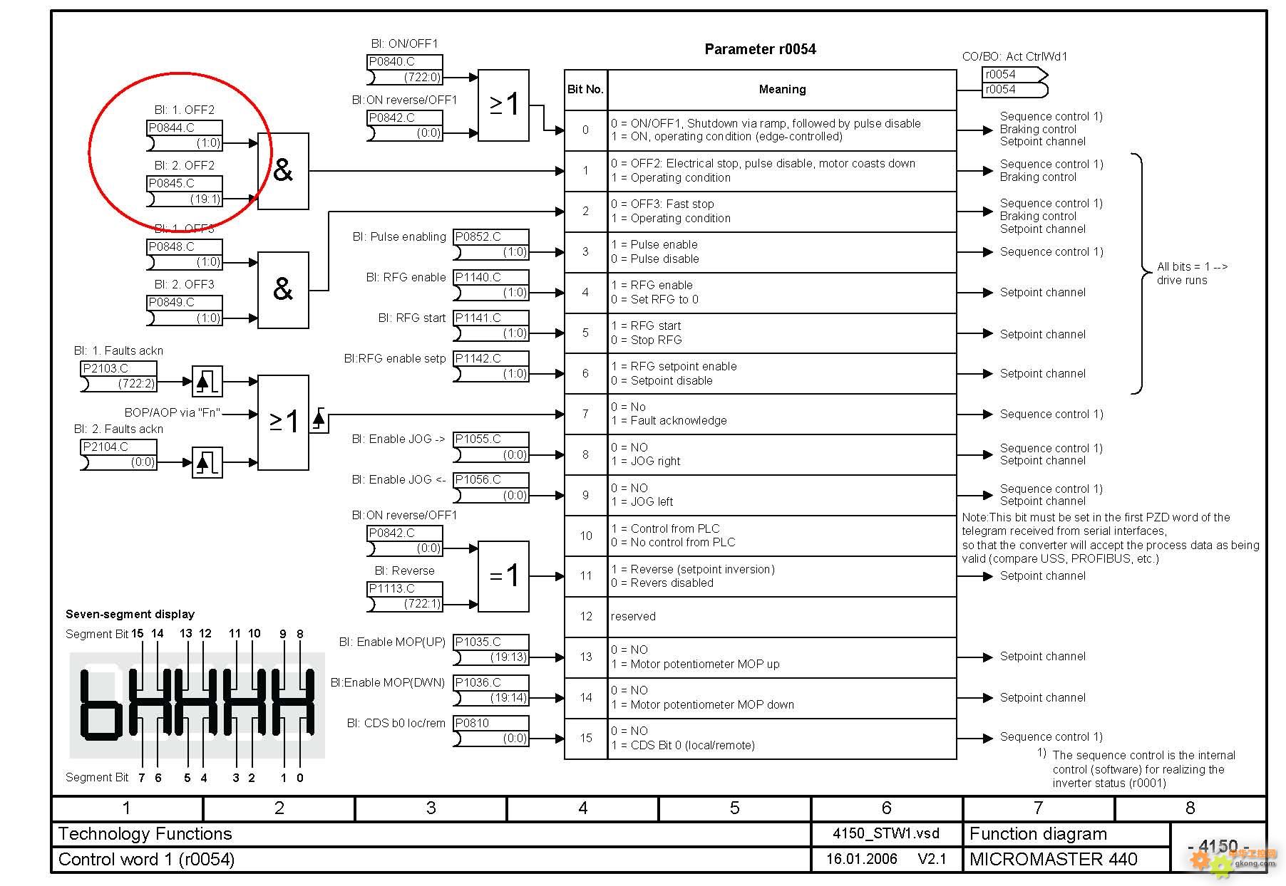

1. 三个继电器输出,当变频器运行后,哪几个动作?
2. 我把P0702(DIN2)设为3(惯性停车),那当P0700为端子控制和BOP控制时,DIN2失电都能让变频器停下吗?

如果,参数都是默认的话,那一个都没动作,只有报警了,才输出
继电器输出 参数是 P731

1.三个继电器输出,当变频器运行后,哪个动作还是不动作,完全取决于你的参数化设置。当你设置的某个“状态字”,他就按照状态字的要求输出还是不输出。如果不设置,就没有输出,如果采用默认的参数化设置,第一个输出的是52.2(驱动装置运行);第二个输出的是52.7(驱动装置报警)。所以第一个输出动作,其他的不动作。除非报警,第二个动作。
2.你的描述正确,只要激活了OFF2(端子失电),系统就可以惯性停车,电机失电,但变频器不失电。

关于问题2,440说明书上说:
P0700,选择命令源
0-工厂设置值
1-基本操作面板(BOP)
2-端子输入(数字输入)
如果选择P0700=2,数字输入的功能决定于P0701至P0708,P0701至P0708等于99时,各个数字输入端按照BICO功能进行参数化。
看它意思好像设成BOP控制后,端子输入都失效了,也就意味着DIN2失电、得电对于变频器没什么影响?是这样吗?麻烦kdrjl再解答下好吗,谢谢
