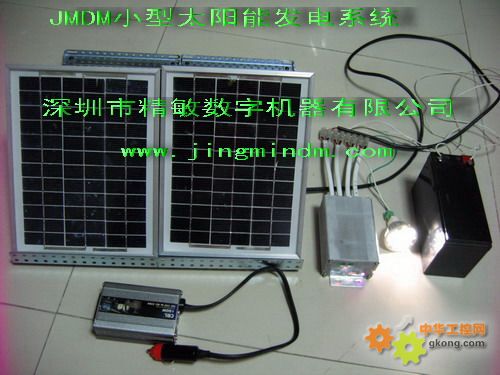

一套JMDM小型太阳能发电系统由四部分组成:JMDM-SC160太阳能控制器、太阳能硅光电池板、免维护蓄电池、LED灯。若需要使用交流220V或110V电压,只需在JMDM-SC160太阳能控制器外接一个逆变器即可。所有组件均为业内性能最佳,稳定可靠,发电功率从5W到160W不等,可用于太阳能发电的学习、试验、民用、工业用途。
JMDM小型发电系统组件介绍:
 1)太阳能硅光电池板: 采用了日本京瓷太阳能电池板,该太阳能电池板是全球弱光性最好太阳能晶片,外层采用玻璃封装,可稳定工作20年。太阳能硅光电池板是太阳能发电系统中的核心部分,也是太阳能发电系统中最贵的部分,其作用是将太阳的光能转换为电能,送往蓄电池中存储起来,或推动负载工作。
 2)蓄电池:免维护蓄电池,无需加电解液等,直接使用。其作用是在有光照时将太阳能电池板所发出的电能储存起来,到需要的时候再释放出来。

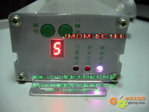

 3)太阳能控制器:
采用了深圳精敏数字机器有限公司自主研发生产、功能比较强大的JMDM-SC160智能太阳能控制器,是太阳能发电系统的最重要的指挥控制中心,其作用是控制整个太阳能发电系统的工作状态,并对蓄电池起到过充电保护、过放电保护的作用,还有光控开关、时控开关等独有的特殊功能;它根据太阳能光电板和蓄电池的特性,对其进行充放电控制,适用于160W以下功率发电场合的太阳能自动控制。
 4)逆变器:太阳能的直接输出一般都是12VDC、24VDC、48VDC。为能向220VAC的电器提供电能,需要将太阳能发电系统所发出的直流电能转换成交流电能,因此需要使用DC-AC逆变器。

1、JMDM太阳能控制器功能特性:
 1)多功能、低功耗8位单片机智能控制;
 2)12V/24V自动识别
 3)对太阳能电池和蓄电池电压实行分段控制,提高太阳能电池的转换效率和蓄电池的使用寿命;
 4)在蓄电池接通后,采用PWM脉冲充电方式充电,可提高太阳能的转换效率及保证蓄电池的充电效果;
 5)自动检测蓄电池容量,充满时自动停止充电,防止蓄电池过充,过热加速老化;
 6)采用无触点开关技术;
 7)单、多路多种输出控制选择;
 8)分时段输出控制选择;
 9)不仅有光控功能,而且还具有强制开启、关闭负载输出功能;
 10)内部看门狗保护、软件复位功能;
 11)智能实时蓄电池容量显示,准确控制发电;
 12)防雷击、过充、过流、负载短路保护;
 13)采用铝质外壳,散热快、抗强电磁干扰;
 14)全密封设计,防潮性能好;
