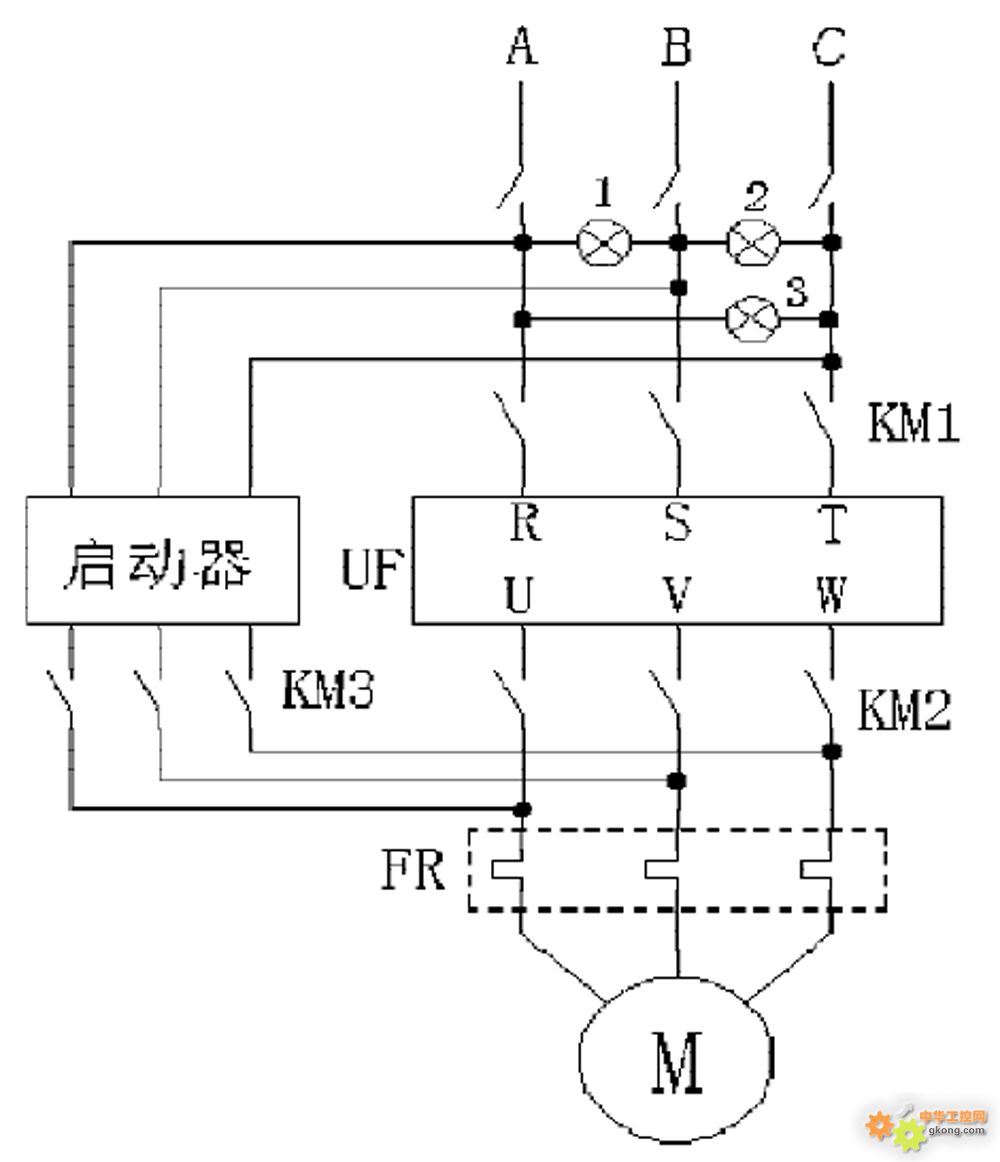

恒压控制系统的设计:压力设定信号和压力反馈信号输入可编程控制器后,经可编程控制器内部控制程序的PID计算,输出给变频器一个转速控制信号。
变频器的输出频率则稳定在设定的数值上。而当压力降低时!传感器将这一信号送入可编程控制器内调节器经过计算后,送出一个增大压力的信号,使变频器输出频率上升,电机转速提高,压力上升。
电气控制系统原理图,电气控制系统原理图包括主电路和控制电路。

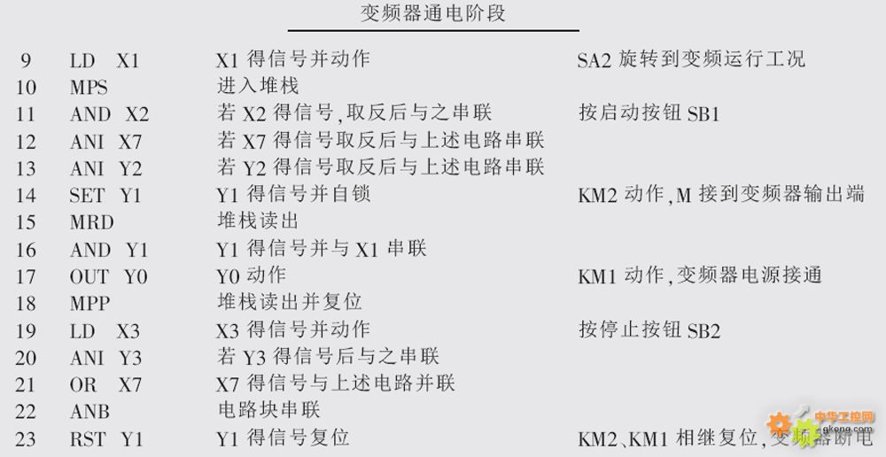

当设备开始工作时,先起动变频控制的电机,使变频器在较小负载下启动,然后再启动工频控制的电机。工频控制电机和变频控制电机转换程序如下:

有点不明白的是为什么中间还要通过接触器来控制马达呢``

好像变频器与电机间不能接接触器。

太有才了,KM2干什么用的?

是不是工频与变频切换呀

变频器与电机间可以用接触器,但在变频器有输出时必须保证接触器是闭合的;
楼上的图带有工频切换,如在变频器故障时,可以切换到工频下;

我觉得FR应该连接在KM3的下端,不应该装在KM2的下端。

FR当然要接KM2的下端了,主要是保护电机用的.

FR当然是用来保护电机的,我的意思是说变频器本身就具备电流限制的功能。这里的FR主要是为旁路时提供保护的。
