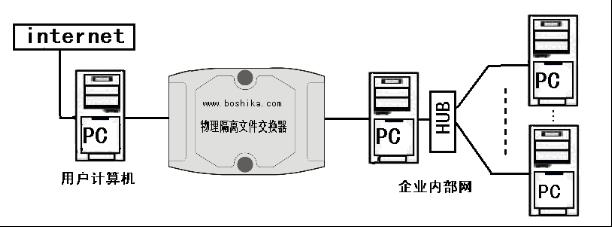

一  用途
本产品适用于以下情况:两台计算机之间需要进行文件交换,但是却要杜绝一台计算机以及所连接的网络对另外一台计算机的攻击。特别是:用户的计算机一方面要接入到互联网(internet,外网),另一方面要连接到企业内部的计算机网(内网)进行文件的交换。由于企业或机关的内部网中存在机密信息,所以在允许用户的计算机访问内部网的情况下,必须避免互连网上的入侵者通过用户的计算机侵入或控制内网、窃取内网的文件。波仕的物理隔离文件交换器连在用户的个人计算机与企业内部网计算机之间,用于它们之间进行安全的文件交换,同时避免互连网上的入侵者通过用户的计算机侵入或控制内网、窃取内网的文件。波仕的物理隔离文件交换器也可以用于任何两台计算机之间进行安全的文件交换。物理隔离隔离了全部七层网络层,是彻底的隔离。windows xp停止升级之后要继续使用xp,进行物理隔离的文件交换比打补丁更为重要。发明专利号:200920086911,谨防假冒!
