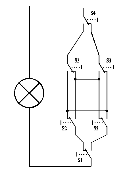

引用 dbq 在 2004-8-13 15:01:00 发言【内容省略】
你们在仔细看一下这个图,按他的线路走走看。通不通?我晕,我怎么走不通!!!

dbq
这是一个比较老的趣味电工题,类似拓扑学的理论,根据题意,每个位置一个开关和通过3根导线,已经是最简洁的方案了。
没看懂楼上说的“现在最新的并不是这样设计的,把所以室内的灯都接在二根线上,每个灯对应一个地址位,想应的开关随便你装在什么地方,随便你用多少个!比现在接的这种要爽很多,而且还能节省铜线!”意思,也出个图来示意一下。让大家看看最新的东东。
04-10-11 07:07
dbq
难怪小兄弟走不通这个电路,检查了一下,图画的真的有错误。纠正一下。

我认为你的 电路是错误的
你的那个如果动S2B、S3A的话是不不能关断的

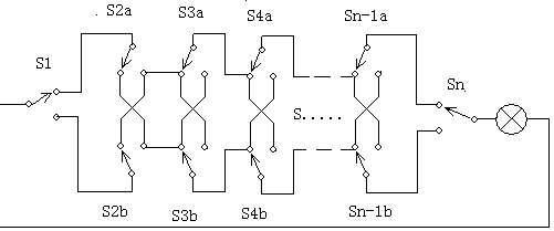

引用 shiyu+baihe 在 2004-10-14 13:11:00 发言【内容省略】
不要忙说别人错,怪只怪自己没有看懂。他要早些贴这张图,我就不敢再贴了。^_^,下次细心些!
04-10-14 13:35
引用 spcha 在 2004-10-14 13:35:00 发言【内容省略】
谢谢提醒
不过他的那两个图都是对的吧
只要那个 双刀双掷开关能够
在两条支路上实现平行和交叉倒相
就能实现N点的控制吧
您看对吗
最后修改:2004-10-14 15:09:06
04-10-14 15:06
对头,对头!向你道歉!先前我也没有仔细看。我看他开关用得多,楼主只要四个,所以自己画了一个。后来他自己说错了,我更加没有研究。其实他的可以在n处控制,比我高明。这次是你细心,我发上一个帖子时没有看到你的更正,再次对不起!
