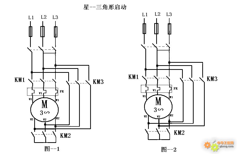

[size=4][size=4]请教:
图1和图2的接线方法电机星-三角的转向一致吗?
另:电机星形连接时短接头尾是一样的吗?[/size][/size]

墨然
图2是对的,图1转换以后反转

284135003
没有看出来4楼说的那样,感觉两个没有什么区别啊!请4楼指教!

知道一点
没有实践过,最好试试。
图1是顺时针转,没错
图2是不是也是顺时针转?相序没变

zlx12345
没问题啊
这图挺好啊!
不会反转啊

zhangyongji
最好不好冒然试机。小心烧电机,烧线。电机在正向转动过程中突然反转。冲击电流是很大的,

raojian
一样的了

kdrjl
题目出得不错。很有意思。
有意思的是,4楼自己问自己,他把楼层搞错了。可是,他对题目的理解是正确的。
第二种接法和第一种接法,对电机的转向不会发生改变的,看似相位换了,其实是3个相位整体错位,也就是否定之否定=肯定。方向不变。^_^
