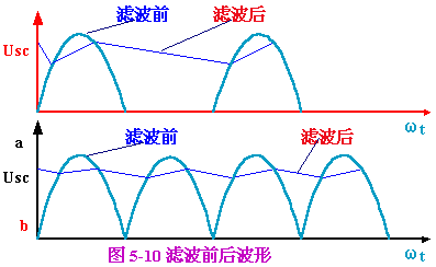

其实很简单的,我用通俗的说法解释:所有测量都是有效值,而不是最大值。电容是一个储能元件,在最大值充电,在最小值放电,电容把低的放到高的地方去,不就刚好填平了?所以电没有了最大和最小,全部变成了最大,所以电压就高了,就这么简单了。
信不信由你了,这是我个人的说法,不代表正确。

交流电经过二极管整流之后,方向单一了,但是大小(电流强度)还是处在不断地变化之中。这种脉动直流一般是不能直接用来给无线电装供电的。要把脉动直流变成波形平滑的直流,还需要再做一番“填平取齐”的工作,这便是滤波。换句话说,滤波的任务,就是把整流器输出电压中的波动成分尽可能地减小,改造成接近恒稳的直流电。
电容滤波
  电容器是一个储存电能的仓库。在电路中,当有电压加到电容器两端的时候,便对电容器充电,把电能储存在电容器中;当外加电压失去(或降低)之后,电容器将把储存的电能再放出来。充电的时候,电容器两端的电压逐渐升高,直到接近充电电压;放电的时候,电容器两端的电压逐渐降低,直到完全消失。电容器的容量越
大,负载电阻值越大,充电和放电所需要的时间越长。这种电容带两端电压不能突变的特性,正好可以用来承担滤波的任务。
 电容滤波电容量越大,滤波效果越好,输出波形越趋于平滑,输出电压也越高。但是,电容量达到一定值以后,再加大电容量对提高滤波效果已无明显作用。通常应根据负载电用和输出电说的大小选择最佳电容量。 电容器的耐压值一般取 的1.5倍。

变频器的直流不是400V吗?

变频器的整流滤波电路是将三相380V(或220V)工频交流电变为直流540V(或310V)左右的直流电表情表情

对,记得当时电工技术上的公式
Ud=2.34*Ui,后者是Ud=2.34*Ui*cos φ,φ为导通角
应该是系数化简后就是1.35吧

呵呵,楼上的话不在多,而在精。这公式解析很说明问题的。
12楼的那个波形图也不错。从空间概念上做解析。很好。

有些问题不要问太多为什么,只要记住是1.35倍就可以啦
