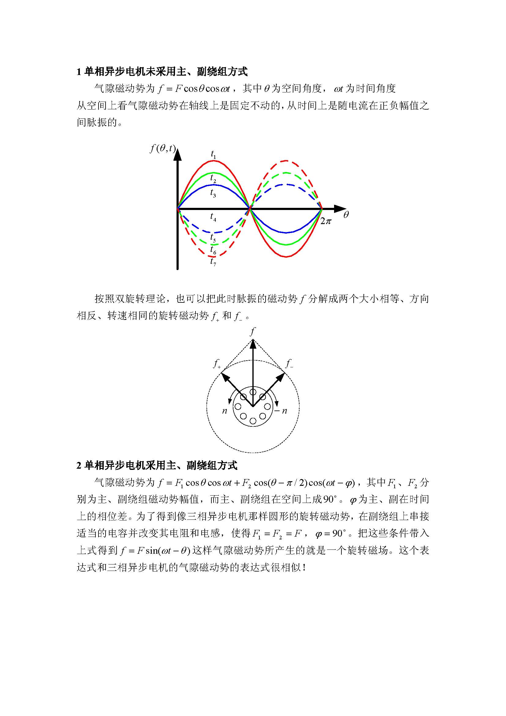

^_^,那么,变频器有特殊要求吗?通用变频器也可以直接来驱动单相交流电机?

在西门子自动化与驱动网站的传动论坛里,一个网名“传动小虾米”提供了上述资料,并作了通俗的讲解。意思是,采用通用变频器,驱动单相交流异步电机也是可能的。这就是结论。有兴趣可以试试看。

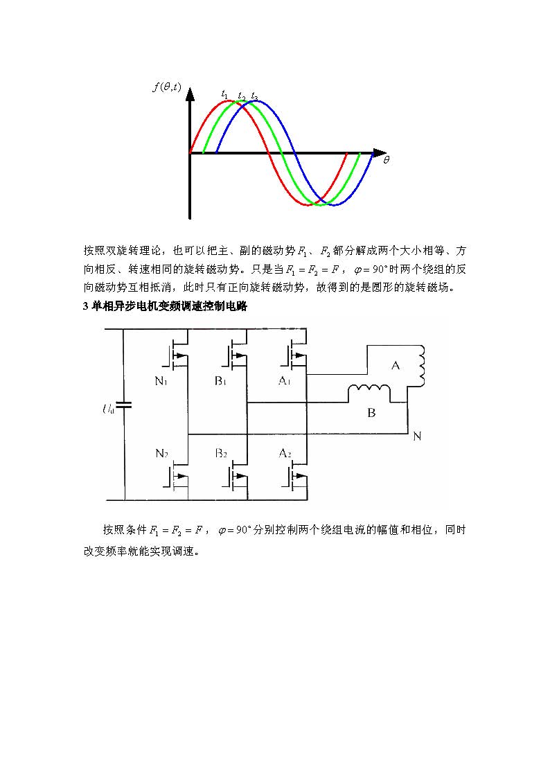

三相接二相,平衡是个问题.如果三台同功率的设备均匀分布在三相上,是可以考虑的.

第一,单相电机的功率都不大,能单相使用,三相平衡就不会是问题的;
第二,这种解法,三相都要流过电流的。

有单相的变频器啊,控制电容运行单相电机不行吗?
用三相变频控制拆去电容的单相电机,是个好办法,但是电机的电容线圈可能温升比主绕组要高一些,
