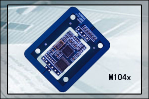

天线一体|超小体积|超低功耗13.56M非接触IC卡Mifare射频读卡模块读写模块
13.56M非接触IC卡Mifare射频读卡模块读写模块功能特点介绍:
M1读卡模块型号:M104A   M104B
M1读卡模块支持卡片:  Mifare one S50  Mifare one S70  及其兼容卡片
M1读卡模块主要特点:
  1、采用高度集成读写卡芯片MFRC522射频基站
  2、符合ISO14443 TYPE A标准
  3、模块具有寻卡、读取、写入、初始化电子钱包,增值、减值、查询余额及装载密码等功能的命令集,
     用户不必关心射频基站的复杂控制方法,只需通过简单的命令集可以实现对卡的完全操作
  4、可天线一体,也可天线分体
  5、超小尺寸:天线一体尺寸43.5X35.5mm ;天线分体核心模块尺寸:25X15.6mm
  6、超低功耗,最小读卡电流32mA(VCC = 3.3V),待机电流为 7uA
  7、可提供 C51函数库(例程)及windows操作系统下的例程函数库供二次开发
  8、通讯协议:
    (1)UART:适用于PC机或8位UART的单片机,默认波特率19200BPS
    (2)IIC:适用于单片机,最大通讯速率400K
  9、默认为自动寻卡方式,当卡片进入到天线区后WAKE引脚上出现低电平,上位机可直接通过寻卡指令读取卡片序列号
  10、自带看门狗
  11、完备的测试,开发板:
     (1)配以KF902可立即应用89C51等通用单片机进行模块软件开发
      基于模块的扩展功能很强可根据用户要求修改软件定制个性化模块,不用改变线路板
M1读卡模块广泛应用于非接触智能水、电、气三表、交通一卡通读写器,桌面发卡器,门禁考勤读写卡器,汽车电子感应锁配套,办公/商场/洗浴中心储物箱的安全控制,各种防伪系统及生产过程控制
M1读卡模块型号间主要区别:
  M104A IIC接口   M104B UART接口
M1读卡模块主要技术指标:
  *读写距离:30~50mm
  *电源:2.7-3.6V
  *读卡电流:3.3V/32 mA
  *IIC通讯速率:400Kbps
  *工作温度:-25~+85℃
  *天线一体尺寸43.5X35.5mm ;天线分体核心模块尺寸:25X15.6mm
  *输出接口针间距:1.27mm
M1读卡模块资料下载:  M104x用户使用说明书
