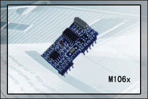

专业生产---125K非接触ID卡EM/TK4001 4100射频读卡模块,仅售18元人民币!(批量价)
读卡模块型号:M106BXN
读卡模块支持卡片: EM4001 / TK4001及其125K兼容的ID卡
读卡模块支持接口:UART、韦根26、韦根34接口。
读卡模块波特率:9600/19200,可选
读卡模块以韦根或UART接口输出ID卡卡号,在UART模式下,可工作于主动方式和被动方式,更适合用户需求。
读卡模块主要特点:
  1、非接触ID卡射频读卡模块采用125K射频基站,为圆志公司新一代ID读卡模块。
  2、以韦根或UART接口输出ID卡卡号,在UART模式下,可工作于主动方式和被动方式,更适合用户需求。
    (1)主动方式下:当有卡靠近模块时,ID卡号连续从串口输出。
    (2)被动方式下:当有卡靠近模块,同时模块CLK端出现下降沿,串口才输出卡号。
  3、超小尺寸,仅32.5X17.5mm (DIP28)
  4、该读卡模块完全支持EM、TK及其125K兼容ID卡片的操作
  5、自带看门狗
  6、通讯协议:
   (1)UART: 适用于PC机或8位UART的单片机,波特率9600与19200可选
   (2)韦根26/34:通用读卡器接口
读卡模块目前广泛应用于门禁考勤,汽车电子感应锁配套,办公/商场/洗浴中心储物箱的安全控制,各种防伪系统及生产过程控制
读卡模块型号间主要区别:
  M106BSN-9600 UART接口,波特率9600
  M106BSN-19200 UART接口,波特率19200
  M106BWN-26 韦根26接口
  M106BWN-34 韦根34接口
读卡模块主要技术指标:
  1、 读写距离:60~160mm(与天线的尺寸有关,天线对应T106A/B/C/D型号)
  2、通讯方式:韦根26或韦根34或UART接口
  3、电源: 5V ± 10%
  4、读卡电流:29 mA
  5、工作温度:0℃~+70℃(可订做-30℃~+85℃)
  6、外形尺寸:32.5X17.5mm (DIP26),2.54管脚间距
读卡模块资料下载:  M106BXN用户使用说明书
