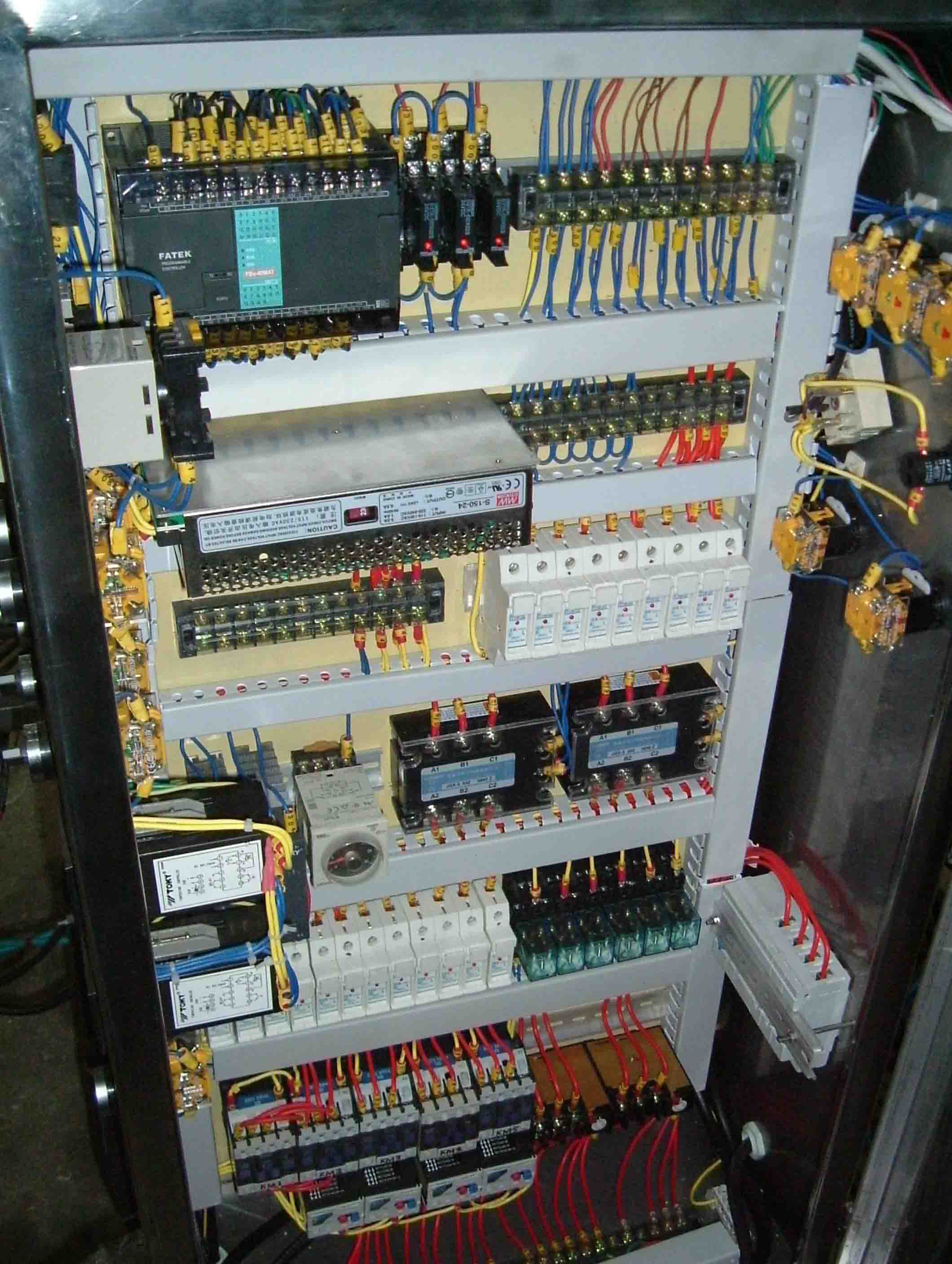

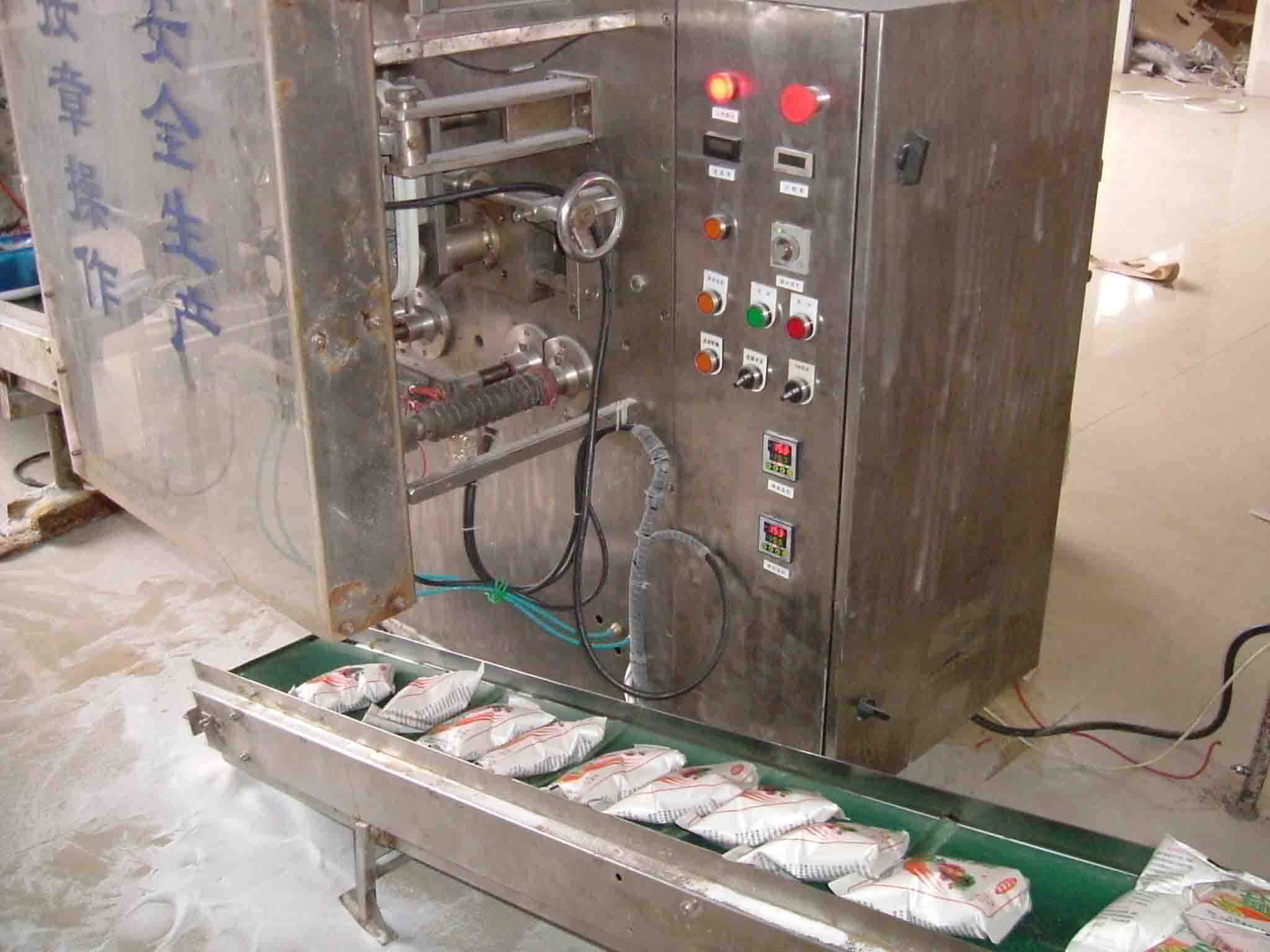

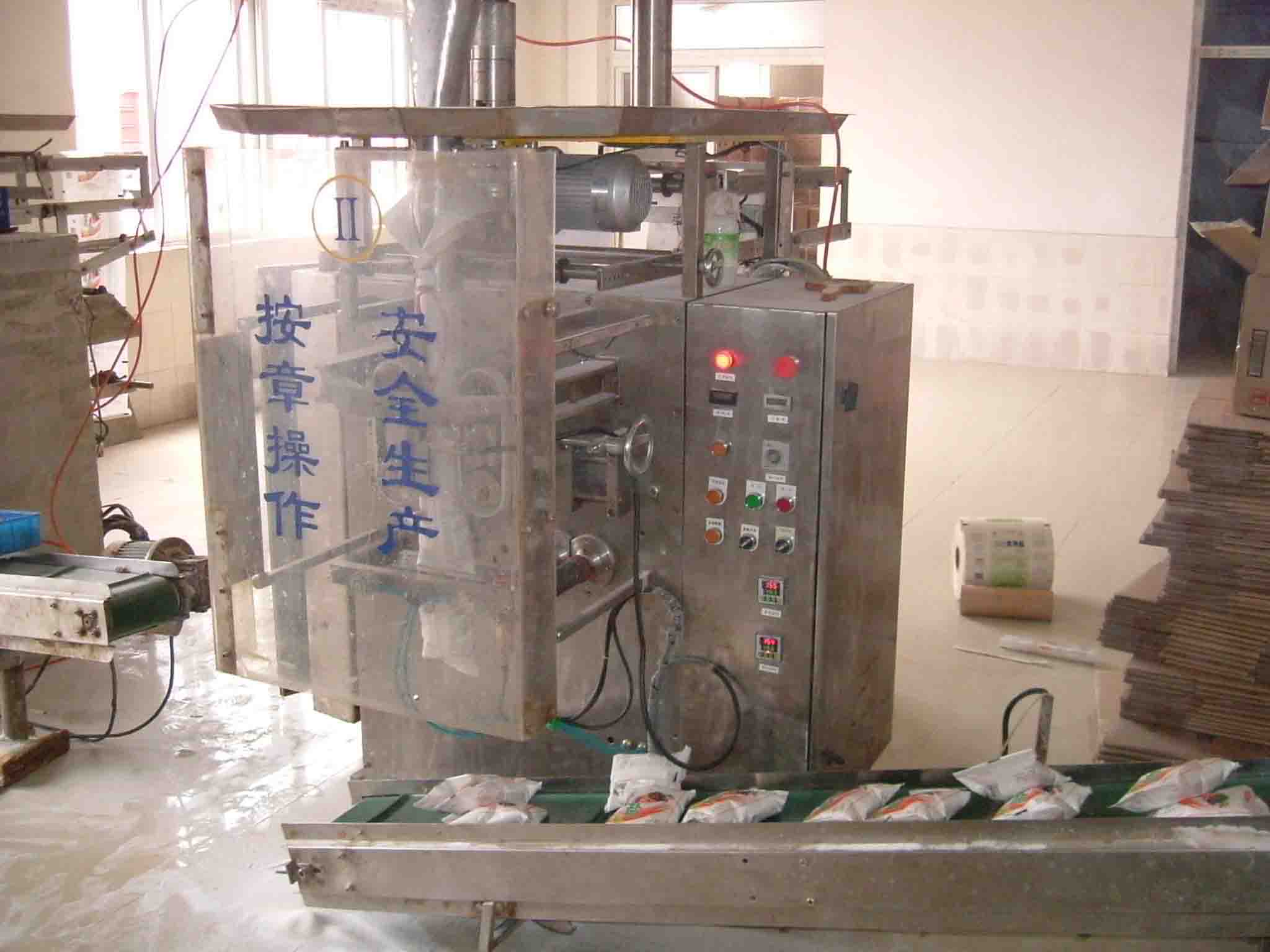

1包装机是仿西班牙的,一秒包一包,以前是欧姆龙CPM1A PLC和欧姆龙H8PS-8B 凸轮控制器+编码器

2后面改成三菱FX-2N-48 (功能不变,降底电器成本,FX-2N-48也不便宜)

图片客户在电控箱结了电灯发热防潮

3找替代的但功能品质不能降,上海同学公司用永宏,选了永宏。

4包装机是包盐的环境很差,包装时盐粉尘大,电控箱也无孔不入,
潮气大的月份一停机停电就会吸潮结盐滆,对电器是考验
选永宏用了半年,我会跟踪客户清况和大家分享。
