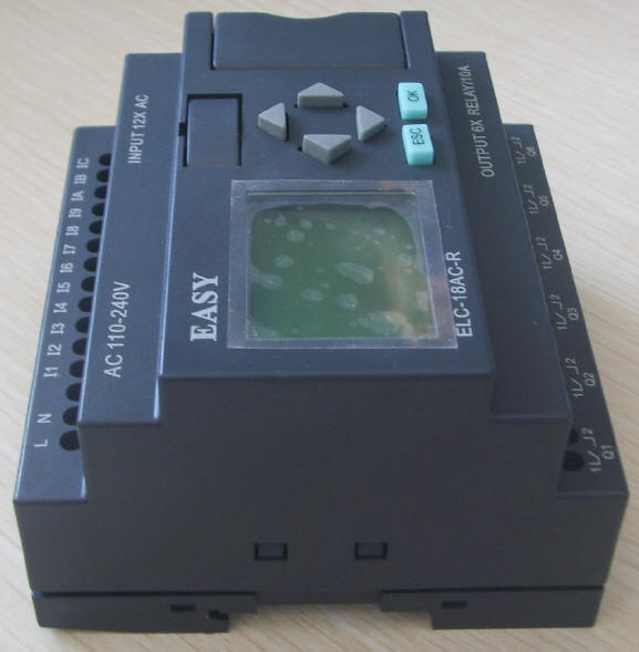

ELC 除了有通用逻辑功能模块的基本功能外,还集成了许多先进的功能模块和一些高端PLC上的一些功能,是一种具有通用逻辑功能和最新特殊逻辑功能的新型智能可编程控制器;ELC在硬件上采用可配制的模块化组合,主处理器采用在控制领域功能比较强大的、新型的ARM7为核心的工业级CPU,比传统的可编程控制器的处理能力有了很大提高,程序区采用大容量的存储器,使用户程序量可以达到256个功能块(LOGO的只有130个功能块);在软件上采用功能块FBD(Function Block Diagram)的方式编辑用户程序,比起传统的PLC编程(梯形图和指令)方式更为简单、易学;在外围扩展模块的配置上,ELC采用高端PLC上才使用的Can Bus 总线作为扩展模块的总线,最大可以同时链接31个不同的外围扩展模块;扩展模块的种类也比较丰富,由于我们的扩展总线采用的是CAN  BUS 所以可以扩展远程I/O口,实现远距离扩展,你只要购买一个ELC主机,就可以通过扩展远程I/O模块实现不同地点的输入、输出控制系统,这样就给你节约了不少的成本;除了通用的I/O口扩展外,还有一些特殊的扩展模块,如 Ethernet模块可以把ELC连接到以太网中,组成一个庞大的控制系统、SMS模块可以通过SIM卡实现无线远程监控、控制ELC的输入、输出,SSI模块可以把ELC与SSI接口的编码器直接联机实现测控系统

型号 供电电源 输入 输出 PWM HMI RTC PID
ELC-18AC-R AC 110~240V 12 路开关量 6 路继电器(10A) no yes yes no
ELC-18DC-D-R DC 24V 12 路开关量 6 路继电器(10A) no yes yes 2
ELC-18DC-D-TN DC 24V 12 路开关量 6 路晶体管(NPN) 1 ch yes yes 2
ELC-18DC-D-TP DC 24V 12 路开关量 6路晶体管(PNP) 1 ch yes yes 2
ELC-18DC-DA-R DC 24V 8 路开关量/0~10V模拟量
4 路开关量 6 路继电器(10A) no yes yes 2
ELC-18DC-DA-TN DC 24V 8 路开关量/0~10V模拟量
4 路开关量 6 路晶体管(NPN) 1 ch yes yes 2
ELC-18DC-DA-TP DC 24V 8 路开关量/0~10V模拟量
4 路开关量 6 路晶体管(PNP) 1 ch yes yes 2
扩展模块
ELC-E-16AC-R AC 110~240V 8 路开关量 4 路继电器(10A)   4路继电器(5A)
ELC-E-16DC-D-R DC 24V 8 路开关量 4 路继电器(10A)   4路继电器(5A)
