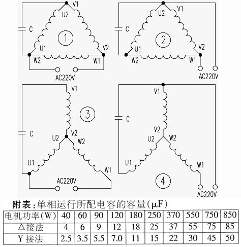

我的一位电工朋友问:若一台750w三相电机改单相供电,c1=?,c2=?,电机功率变为多少?

小型三相异步电动机的单相运行
2003年,第11期,类别:电子技校
   对于1kW以下的小功率三相异步电动机,不仅可以作三相运行,而且也可以作单相运行。
   1. 电动机单相运行时的连接方式
  (1)三相绕组的三角形连接
   如图1所示。将电容器并接在三相绕组的任意一相两端(图中接在U相两端),然后220V市电加在电容C的一端和V2与W1的交点处。这样,电机就可旋转,如需改变电机旋转方向,则可按图2所示连接,将市电从电容器的一端调换到另一端即可。
  (2)三相绕组的星形连接
   将电容器接在任意两个端子上(如图3中接V1、U1),220V市电则加在余下的端子W1和电容C的任一端上。这样,电机就可旋转。如需改变电机转向,则将市电的一端从U1换接到V1端即可(如图4所示)。
   2. 电容器的容量选择
   小型三相异步电动机作单相运行时,所选电容容量一定要合适,若太小则旋转无力,启动困难;太大则回路电流过大,导致电机过热。一般电容容量值选择如附表所示。
   如果不查表,也可以按经验公式获得:当星形连接时,所需电容容量C(Μf)=P(W)/17,C的单位是μF,P的单位是W;当用作三角形连线时,所选电容容量C(μF)=P(W)/10。
