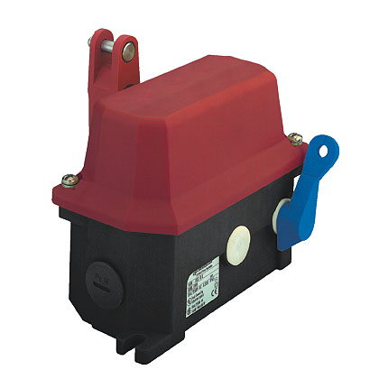

主题:供应Bernstein安全拉绳开关
点击:835 回复:0
详细资料:
型号
SiRK-U2Z R
电压 (max)
250V AC
恒电流 (max)
10A
开关频率 (max)
30/min
机械寿命
1000000
环境温度 (min/max)
-30 ° C /+ 80 ° C
-22 ° F /+ 176 ° F
认证
UL,CSA
电缆线接口
2 x M 20 x 1.5
重量
0.8kg /1.8Ib
特点:塑料体 双向拉绳(最长大2X75m)
安全等级:保护等级IP65
应用:
    SIRK安全拉绳开关由防腐材料制成的大跨度系统。
    SIRK还可以带显示灯。
应用范围:
     当大的机器或整个设备需要保护,急停信号可以由任意的安装拉绳开关的区域发出这比在不同的区域安装急停开关来保护人和机器优越。
     由于不同的拉绳长度选择和不同的安装位置,SIRK可以适应更广泛的应用。
结构:
     塑料绝缘壳体为用户提供了更好的安全保护,开关组件允许更广泛的保护回路。开关机械结构已经建构,因而在弹簧元件断裂的情况下,开关仍会保持其功能。根据标准EN418和EN60947-5-5,开关的结构和功能满足所有要求。
产品特性:
1. 防干扰的开关结构(EN418)
2. 自锁功能,当拉绳和断绳时
3. 低操作力
4. 带或不带多种电压指示灯
5. 6-电极接线端子,一流的连接
6. 结构免维护
7. 开关装置安装简便,只需要2个M10螺丝
8. 盒盖安装简单,只需2个M5螺丝
保护等级IP65
