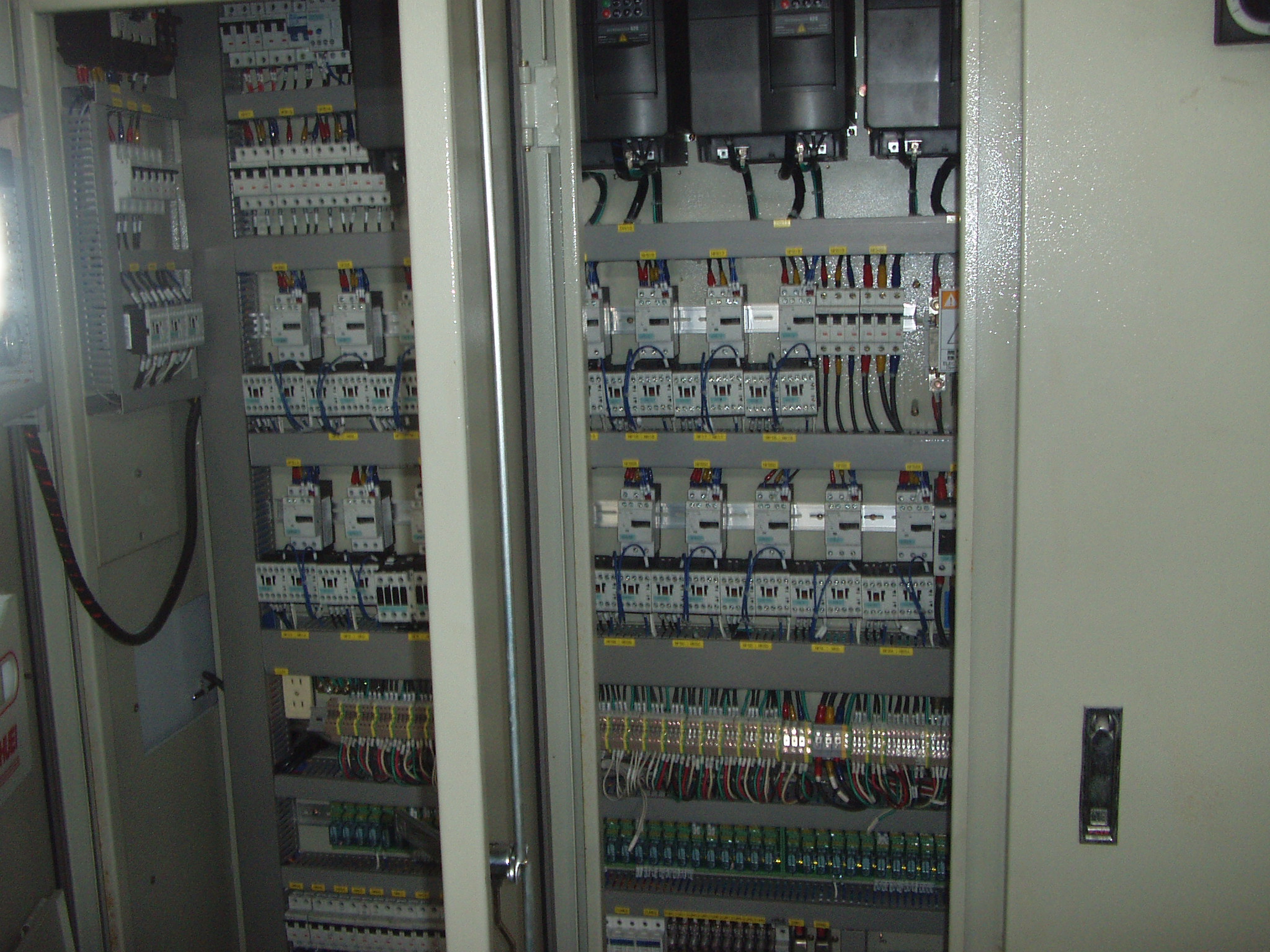

4楼
邓云1
这个控制柜太干净了
08-09-14 19:55
