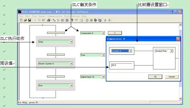

  二、    丹佛斯fc系列变频器智能逻辑功能简介:slc执行动作
预设值
slc触发条件
比较器设置窗口
丹佛斯fc系列变频器内置的智能逻辑功能是丹佛斯开放给用户的plc逻辑控制功能,用户可以根据自己的实际需求定制专用程序。丹佛斯为方便用户编程专门开发了mct10软件,智能逻辑编程的方式请见图三。
[URL=http://www.gkong.com/editor/uploadfiles/learns02/20088710016492.jpg]
[/URL]
图三、智能逻辑编程图

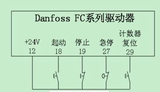

  三、    智能逻辑功能实现计数器控制功能的解决方案:
具体接线图如图四所示。
   程序请参见图三。
   参数设置略。
[URL=http://www.gkong.com/editor/uploadfiles/learns02/20088710016172.jpg]
[/URL]
图四、接线图
