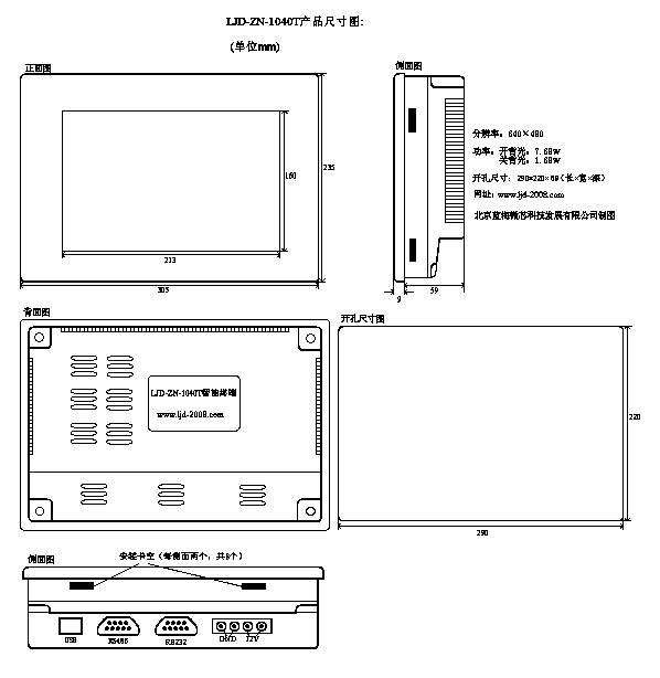

8.4"TFT真彩色液晶屏
分辨率640*480
带高精度触摸屏,触摸无漂移
16*16、24*24点阵汉字库
带用户数据存储
大容量图片存储,可达千幅
可显示真彩色、256色等图片
硬件时钟(带掉电保护)
RS232、RS485串口通讯
USB高速下载
精致的PVC外壳
-20℃-70℃宽温操作
12V直流电源
