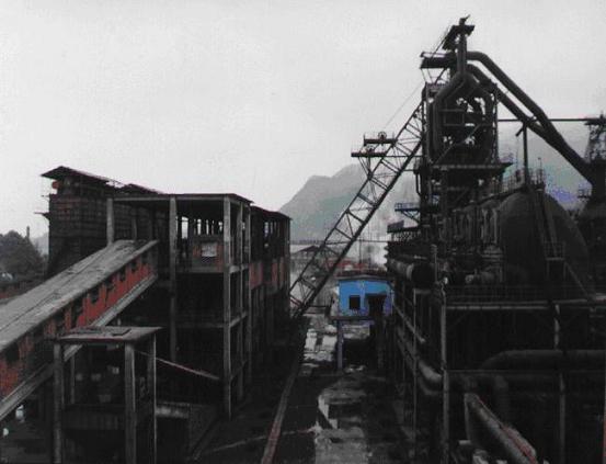

一、系统概述
转炉自控系统为西门子可编程序控制器(PLC)和上位工业计算机构成的两级微机控制系统。同时在需要调速的转炉倾动和氧枪系统驱动部分采用交流变频器以取代直流调速系统。控制方式上采用安全可靠的三地控制,即操作台、上位机、机旁操作箱,任一方出现故障时,不影响系统正常工作。PLC与计算机采用通讯模式,上位工业控制机装WINCC人机接口软件。通过各种参数曲线的描述及设备运行状态的显示和可操作性能,使系统更具备先进自动化水准。同时在屏蔽隔离、滤波和纠错技术的前提下,保证系统运行的最高可靠性能。

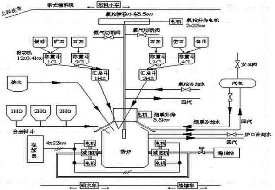

在转炉倾动,氧枪精确定位及控制系统中采用我公司为转炉生产专门研制的专利产品DIS-V型转炉倾动角度显示仪和ZNLK智能主令控制器和YSX-Ⅲ型智能语音报警器。大大提高了转炉自动化水准和可靠性。
此自控系统将完整地实现炉体倾动,氧枪升降与横移,烟罩和挡火板的控制,散装料、合金料装配料控制,钢包车及稀油站控制的炼钢过程自动化。同时车间采用五路摄像监视系统,实现对车间的重要岗位进行不间断的监视。

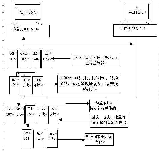

二、控制系统软、硬件组成
       控制系统核心部分是西门子PLC  S7-300系统,称重采用集成的称重模块,上位机用研华工业控制机,倾动和氧枪采用交流变频器,操作界面采用非常流行的WINCC 人机接口软件。
        转炉炼钢控制系统硬件框图:
http://www.ad.siemens.com.cn/club/bbs/upload/2008/20080530/21441933steel3.JPG
1、    PLC系统
此炼钢的主控制系统采用西门子S7系列的S7-300PLC。目前控制系统中称量部分,我们采用了西门子称重模块,它集成在S7-300PLC系统中。电信号由现场3个传感器(每个电子称3个压式荷重传感器并联,安装在平面三角形的三个角)传给称重模块,再经称重模块计算后变为重量值,通过PLC总线直接传送到CPU ,然后在上位机上显示出来。这种模式为目前工业称重最先进的系统,以传感器的毫伏信号直接进入PLC,免去了变送器和仪表等中间环节从而增强了系统抗干扰能力。校秤使用西门子提供的称重组态软件,通过计算机串行接口进行校秤,过程简单、快捷,生产过程中如需校秤,可用控制系统程序由上位机下达指令,通过S7-300 PLC直接进行。
此称重系统是我公司在多个冶金自动化工程中应用的实例,均得到了十分满意的效果。
2、  上位机系统
上位机采用研华IP 610工业控制机,这是一种工业上简捷可靠的通讯方式。这种工业控制计算机是适应于工业控制场合的专用计算机,可以24小时连续工作,抗干扰、抗灰尘、散热、运行速度等各方面优于一般计算机。
由于此炼钢工艺需要的画面较多,因而我们采用两台工控机进行实时显示,从而加快了数据传输速度,一台显示控制转炉工作过程,一台显示仪表数据。两台计算机可以实现数据共享,同时达到了故障分散的目的,增加了系统运行的可靠性。
3、 系统驱动部分

四、主要完成的功能
主要完成散装料、氧枪、转炉倾动及仪表三大部分的自动控制及称量自动补偿。
1、     散装料部分:
①       在上位机上可随时根据炼钢的要求设定各称量斗的重量值,显示其每次的称量值、误差值、班累积、总累积,自动计算下次设定值,并作历史曲线,交班时可对班累积清零,随时打印报表。
②   称量过程,由于程序中有提前量设定,且有自动误差补偿功能,系统将会根据每次需振料的重量与上次的误差与提前量等各参数自动算出下次所需振料的重量,从而准确的停止振料机。实现对石灰、矿石、合金的自动精确称量,每批料间都进行自动补偿,超差报警并自动修正补偿量,零点自动跟踪。
③       经误差自动补偿后,长时间的生产,累积误差小于 5Kg,(人为因素及设备故障除外)。
④       称量时间不大于60秒,混配时间不大于50秒,且具有卡料不停机,报警自动解除,自动延时配料功能。
2、     转炉倾动部分
①       为了提高电机的同步性能,在转炉倾动中选用单台变频器供多台电机方式,从而减少了同步通讯带来的不同步性。
②       转炉的左右倾动,我们采用手动主令来控制。由于转炉炼钢过程中每炉钢的不确定因
素很多,若实现自动控制无疑会增加整个系统的故障率。整个转炉倾动过程我们将实现多段速度控制,低速启动、低速停止。通过手动主令的通断给上位机和PLC发送信号,PLC接收到主令信号后,进行处理与分析,PLC的输出点控制变频器,不同的输出点对应变频器不同的输出频率,从而使电机实现了多段速度运行的目的。当需要调整电机速度时只需在变频器的操作面板上修改变频器内部参数即可,而不需要调整整个系统。
通过我公司专为转炉研制的DIS-V型转炉倾动角度显示仪来动态的显示转炉倾动角度,操作人员可以通过观察角度显示仪更清楚的知道转炉当前的角度,从而减少的事故发生率。
3、     氧枪升降部分
氧枪主枪与备枪的精确控制采用智能主令控制器,它是老式主令的取代产品,其定位的精确度可以达到毫米级。通过与卷扬机相连的高精度电子编码器,采集现场数据信号,在S7-200PLC内部进行处理与分析后输出,智能主令控制器的输出点进入主控系统,主控系统的输出点控制变频器的运行,从而达到精确对上极限点、上变速点、待吹点、下变速点(开氧点)、吹炼点、下极限点的定位。通过西门子汉化操作面板TD-200在操作面板上调整各输出点对应的点数,达到精确定位的目的。
