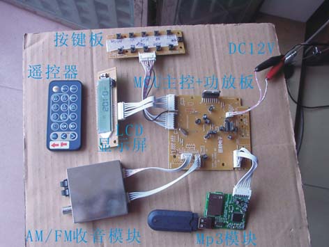

TLC18万用音响收音系统控制模块
一,液晶显示屏LCD28电台储存显示说明
FM 1~10, FM1 1~10, FM2 1~10, FM3 1~10;(10显示为0)
AM 1~10, AM1 1~10, AM2 1~10, AM3 1~10;(10显示为0)
FM和AM各可记忆40个电台数目

兼容之收音头
