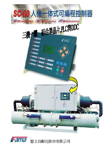

再贴一段我所用的空调主机控制器规格:
(一) FAMA SC-80 PLC具有以下特性:
1. 标准I/O控制点:适合各种机械控制应用。
2. 内建中英文人机LCD Panel,具有高性能可编程控制及人机一体化能力,可弹性规划人机接口提供人机操作实时信息,LCD Panel含LED告警指示灯与操作键,可让实际I/O点数发挥最大效益,不需当作告警灯。
3. 程序记忆容量大:阶梯图程序容量为24K Word,可满足各项控制需求。
4. 程序扫描速度快:执行每1K words的程序仅需0.25ms,系统反应迅速。
5. 应用指令丰富:除具基本阶梯图指令、计数、计时指令外,尚具有浮点数之四则运算指令、数码转换指令、数据处理指令、及特殊指令(如 MSG, PID)等,能适应各种复杂之控制要求,易于使用、学习容易。
6. 可连接多种厂牌之变频器:内建RS232/RS485通讯功能,可连接富士,施耐德,台达,Vacon,Unico,东元等多种厂牌变频器。
7. 具有内建式的PLC LINK功能:藉由PLC LINK的功能,可减轻单站PLC的工作负担,更可达到分布式控制的成效。
8. 具备完整之自我诊断功能:遇故障时即自我警告,并关掉系统之运作。
9. 在线操作控制能力:可于设备运行的状况下随时做在线程序编辑、存取、模拟、控制及参数设定等工作,而不影响系统之正常运作。
10. 强大的模拟控制与显示能力:透过程序规划器的显示画面,可同时进行数百个接点之模拟控制输入与输出显示,不必制作仿真箱即可进行控制程序之仿真。
11. 一体化之I/O结构设计:I/O点及现场配线均采用欧式端子台,更换、维修方便、快速。
12. 程序防止读取保护:可将程序保护,无法读取,达成智慧财产的Know Now保护。
13. 远程I/O:可作为Modbus远程I/O不需编写程序,即可连接 I/O。
