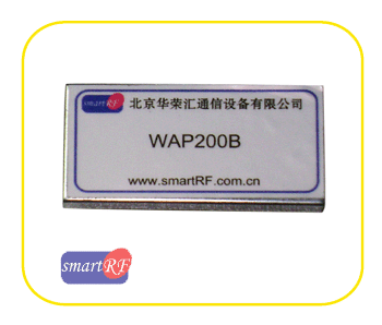

使用华荣汇带前向纠错的RF Modem,可以采用简单的监听_避让的方法来解决无线多机随机发送冲突的问题,大致思路(以WAP200B在无线表决的应用为例)如下:
