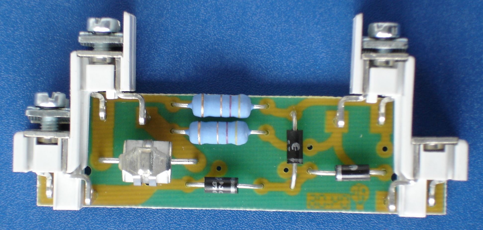

剖析西岱尔信号防雷模块:一个三端陶瓷空气放电管, 两个电阻, 三个TVS二极管,6个元件封装在模块里,厂家就卖600多元 ,哈哈 暴利 。铁道部车辆部门摊派给下边的西岱尔信号防雷箱就用此模块。
