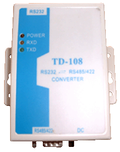

一 产品特点
     TD-108(有源+防雷+光电隔离型485转换器)是一款能够将单端的RS-232信号转换为平衡差分的RS-485或RS-422信号的接口转换器,它具有自动识别RS-485/RS-422信号的功能,无需人工调拨。TD-108接口转换器可为点到点,点到多点的连接。点到多点连接时可连接128个RS-485/RS-422设备。同时具有极强的防雷加光电隔离功能。
二 技术参数
1.接口特性:兼容EIA/TIA的RS-232C/RS-485/RS-422标准。
2.电气接口:RS-232C接口DB9型串口连接器,RS-485/422接口五位接线端子。
3.工作方式:异步半双工或异步全双工。
4.传输速率:300—115200BPS
5.传输距离:0—5公里
6.传输介质:RS-485/422专用屏蔽线。
7.保护等级:600W浪涌保护,15KV静电保护,隔离电压3500V。
8.使用环境:-10℃-50℃,相对湿度5%-95%。
9.尺    寸:91mm*66mm*25mm.
10.外接电源:电压9v-12v,电流100mA
