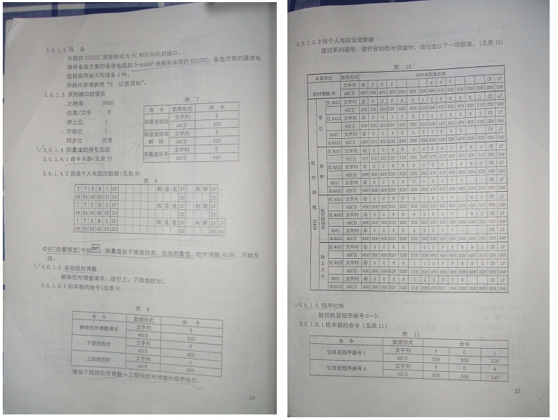

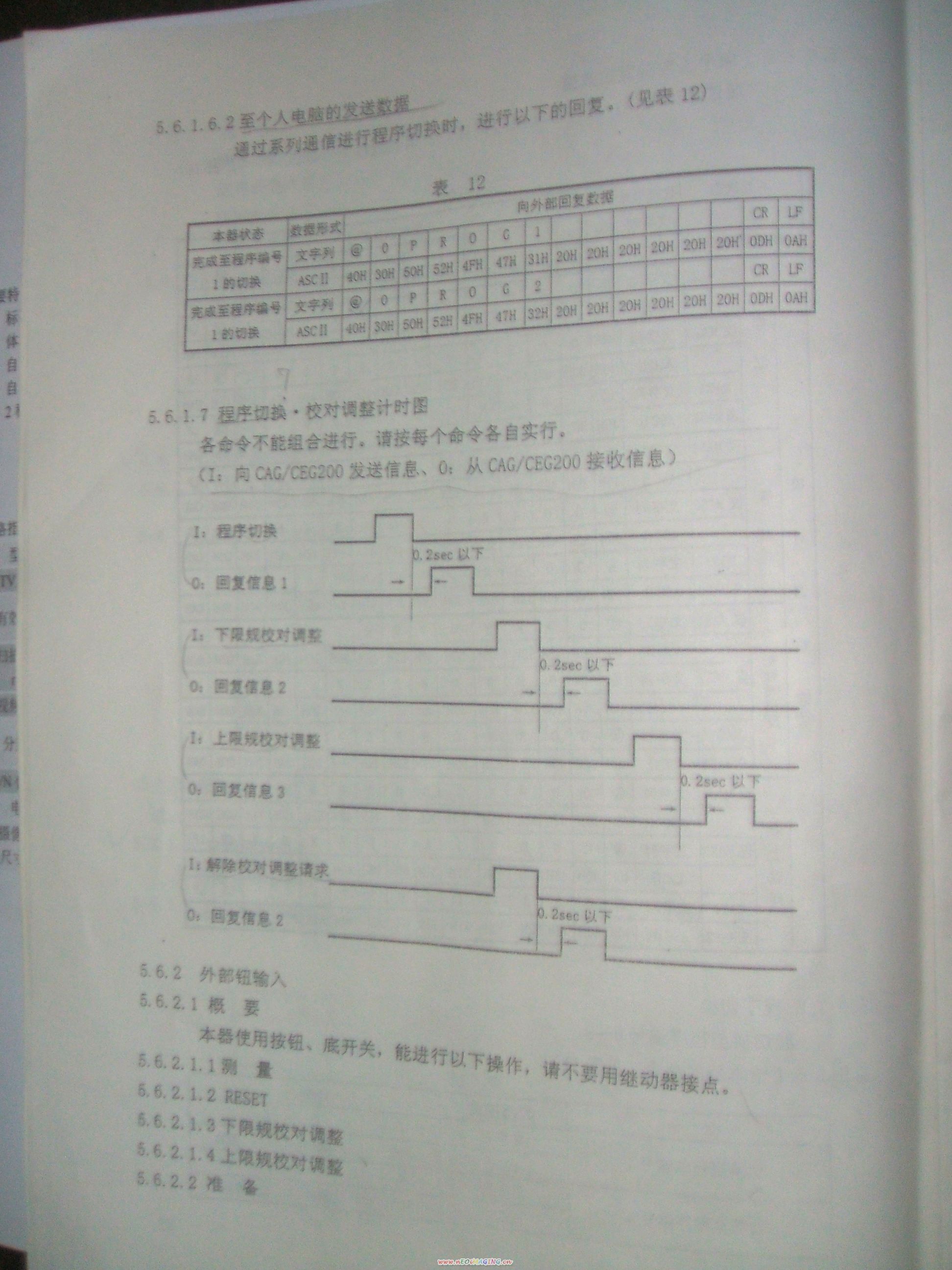

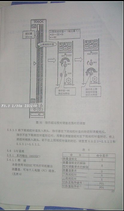

这是日本东测的电子柱式气动量仪,现在要把它接到计算机上自动采集数据。但是它的协议却看得云里雾里,不大明白!请各位帮忙看看,谢谢了

这是第一章

各位帮帮忙看看 协议到底是什么意思?

你用串口调试软件安他写的格式发发看看手到什么,再编写程序好了
