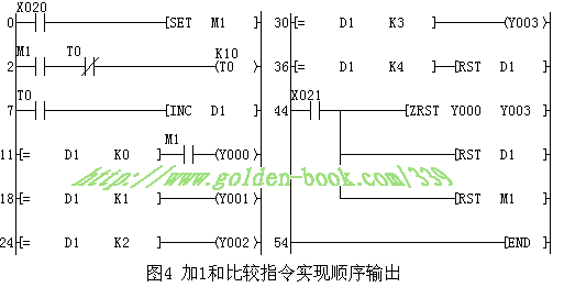

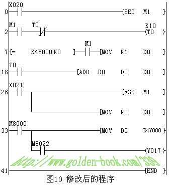

主题:FX2N输出“顺序接通”的几段试验程序
点击:50316 回复:363
用试验的方法,了解指令;
给出两段,输出继电器顺序每次接通一点的程序,使用了加法、加1、触点比较等指令。
